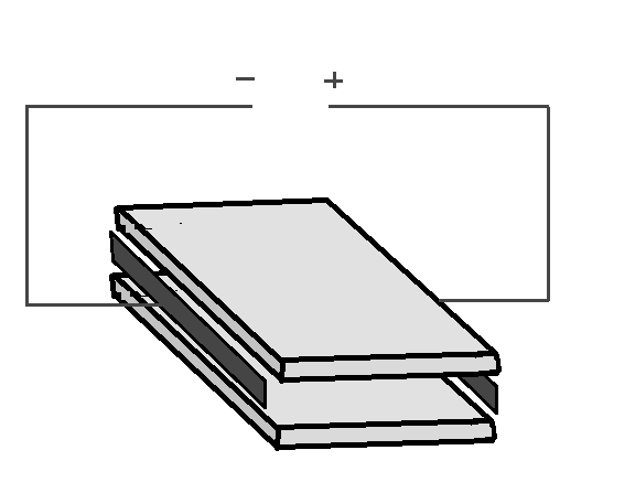

А, да примерът ти е лодката от оня линк. Какво има на мястото на перката? Да кажем тръбичка с четвъртито сечение. На 2-те хоризонтални срещуположни стени има електроди (пластини), на другите 2-те вертикални - магнити. За предпочитане неодимови (по ячки са).
Да, ще се генерира. Даже постоянен. Но може резултата да не ти хареса.

Но можеш да направиш товал Ползвай магнитчета от калъф за GSM. Като монети са (ще си ги наредиш някак), но пък са мн. яки и поляризацията им е правилна (от плоските страни)

И по нататък как да конструирам лодката , магнитчета ще намеря но пластинките които служат за електроди не трябва ли да са изолирани от магнитите , иначе ще дадат накъсо! трябва ли водата да е подсолена?
Публикува
Зачетох се в темата и ми стана интересно. Няма ли да дадат наистина накъсо ако потопите тези магнити във вода, нали е полупроводник. Другия начин е да ги облицовате с тънък слой пластмаса, така че да ползвате само магнитното поле.
Добре е да се направят според мен по дълги магнитите, за да може да стане нещо като линейно ускорение на флуида. Формата която е предложена е добра, според мен но не е ли по добре да се направи такава форма

Предлагам за електроди да се използва Г-ге образен винкел от 1mm дебелина на стената , 2см х 2см ширина на стените и 8см дължина . Успоредно на вертикалните стени от външна страна да бъдат наредени един до друг магнити от калъф за мобилен телефон в два реда . Ако имате някакви други идеи , моля споделете ги , Конструкцията на самата лодка и двигателят , трябва да са максимално олекотени .

Виждам, че май сте единодушни за "новата форма", но мисля, че не е много подходяща. Нали казахме (а може и да попрочетете), че магнитното поле трябва да е перпендикулярно на електрическото. А перпендикулярно на двете възниква силата... Естествено, че може да експериментирате, но според мен ако въобще заработи, двигателят ще е доста неефективен. Нещо като електромотор с клеясали лагери.
Малко и за самият двигател (като за лодката от линка). Ако реша да го правя, и ако не намеря поднодяща пластмасова кутииийка(2 X 5 X 0.5 cm) или лайсна, която да префасонирам ще си изрежа пластмасви листове (от фонокарта, кредитна или SIM). Техническа подробност е сас ще залепите матнититте (ако трябва и ще се "боядисат" защото предложените от мен са никелирани /или поне имат подобно покритие в-ху керамиката/ и са цели проводници :) ) Лепят се на най-големите страни по 2 на страна. По-малките срещуположни страни се "тапицират" отвътре с Аl ламарина или фолио (от което после си извеждат жици). Ако ползате кутийка, 2-те най-малки срещуположни страни се махат.
