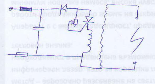

Това е една примерна схемичка дето работия бях си я направил в детските години. Тиристорът е КУ201Л - Руски, първият резистор е 8 килоома, но мощеня вторият е потенциометър до 100 килоома. Конденз е до 10 микрофарада, ползва се бобина от лада. Диодът е 3-4 А за 400V.
Ако не разбираш не се захващай! Опасно!

Joro-01, схемата която даваш дали е в състояние да извърши това, за което описвам? На скицата ти няма ли всъщност трансформатор - на такова ми изглежда две бобини една срущу друга?
Наелектризиране в електрониката има доста, но то по-скоро е страничен ефект (на принципа на който се наелектризират облаците в атмосферата). Въпросът е, може ли да се направи целево такова наелектиризиране.
Да, абсолютно, но с една малкка подробност - не ти дадох изправителното стъпало -диодно кондензаторна каскада (до довечера ще го направя, по просто е и в нета го има), която се включва на изход от трансформатора - бобината от кола де. А да - първичната и вторичната и намотка са свързани имай предвид

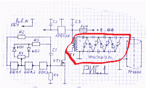

Така...
http://www.constructor.bg/mk/Ozon.htm
Какви работи има в нета, а? Само дето аз съм я правил 10 г рано. Аз всъщнос търсех с "озонатор" (за <=30 лв), но той дава променлив ток.
Очертаното с червено (диодно-кондензаторната каскада /на Кокрофт-Уолтън/) е това дето изправя и умножава още напрежението. Може да се намери готово - в старите цветни телевизори я има като отделен блок от трафа (ТХО). Та - високи напрежения с изправители на изхода има във всички CRT монитори, ксерокси и лазерни принтери. И нищо друго толкова разпространено.
Има много го-добри и ефективни схеми, но са по-сложни, искат по-вече и по-скъпи части
НЕ СЕ ЗАХВАЩАЙ АКО НЕ СИ СИГУРЕН, МНОГО Е ОПАСНО! Нека ти го направят и научи правилата за безопасност.
Иначе да, ще можеш да правиш всякакви демонстрации - електроскопи, електостатичен мотор, йонолет (ionlifter) и всякакви ефекти с електрически вятър, ще свткаш всякакви газоразрядни лампи, електронен ускорител.
