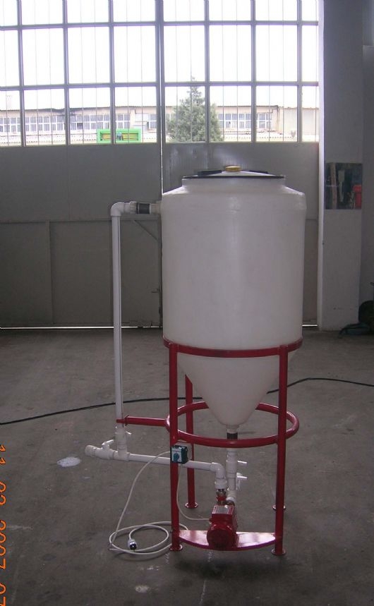

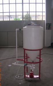

  12. Е браво много добре !!! 6+ от мен по теория Доста неща сега научавам от прочетеното до тук! В началото когато почнах да си правя биодизел (преди 3години) Изобщо не се интересувах от нищо освен от това че 1л биодизел ми излиза около 0.30-0.35 стотинки! Като в това число включвам тока изразходен за подгряването на мазнината KOH 1 кг около 6лв който е достатъчен производството на 150л. биодизел и метанола около0.200гр за 1 литър мазнина! Като получения глицерин го изхвърлях в канала или в градината (то това обяснява и реколтата това лято стеблата на доматите станаха от 2 до 2.50м направо страшно ) Мисля си че щом има метанол глицерина би следвало да гори! Сега се сещам за това! Сега ако успея да се справя и с титруванео ще обясня подробно и със снимков материал процеса на производство! Немога да си намеря варел (бидон) с конусообразно дъно! Ако някой знае от къде мога да си купя или как да си направя нека сподели ! Нещо такова :
