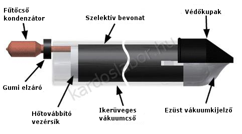

Ами това свойство се използва при някои вакуум соларни системи.
Има една медна тръбар накрая с едно резервоарче където има смес на вода с някакъв алкохол.
Когато кипящата пара стигне до резервоара, става пак течност и предава значителната част от топлината.
Течноста се стича надолу и почва на ново да се изпарява.....Аейства много бърже и даже в замъглено време загрява резервоарчето на около 40 градуса....
