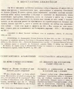

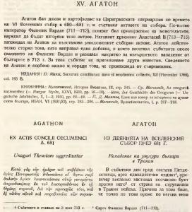

Замислих се относно текста на Агатон, писани неща от времето на Събора , преписани после (тъй-като били унищожени). Но коя е годината, която се нарича Единадесети индикт? (знаем, че Теофан пише с малак разлика тъй-като приема друга година за начало на света 5492г. пр.н.е. Агатон нямам представа какво летоброене ползва.)
Какъв е смисъла добавката която прави (според описанието) да е с титул съборни актове 681.
Ако е отнасяща се за 713 година както пише в забележката.
От самият текст не се разбира за кой се отнася, само събитието и само забележки има да насочат дата и владетел.

Могат ли и двете събития да се отнасят за едно и също време, както пише в заглавията им 681г?

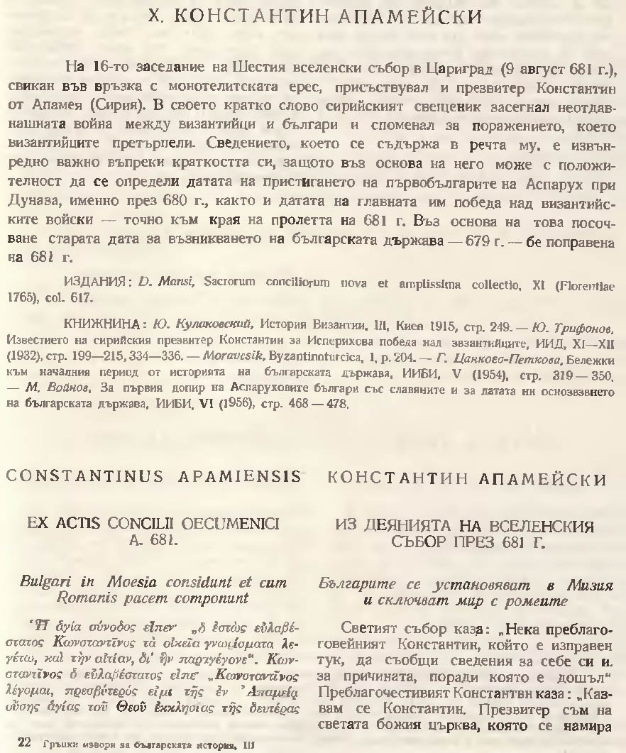

Фактът , че Константин от Апамея казва ,, това , което претърпяхме във войната с България " , се използва като аргумент, че Бълг. държава е основана по-рано . Може ли да се приеме това ?
Това е много интересно и щях да питам и аз за него. Като цяло не пише войната с Българите а с България! (т.е. Добре познатата България) Но знаем, че византийците познават България от преди , и ... Но поне този текст (целия) се ползва за датирането на основаването на Дунавска 681. (поне според историците и текста преди изложението на Апамейски. Но ме интересува повече дали и Агатон не е писал за същото събитие,
като казва съседният народ. А не новодошлият народ или нещо друго.

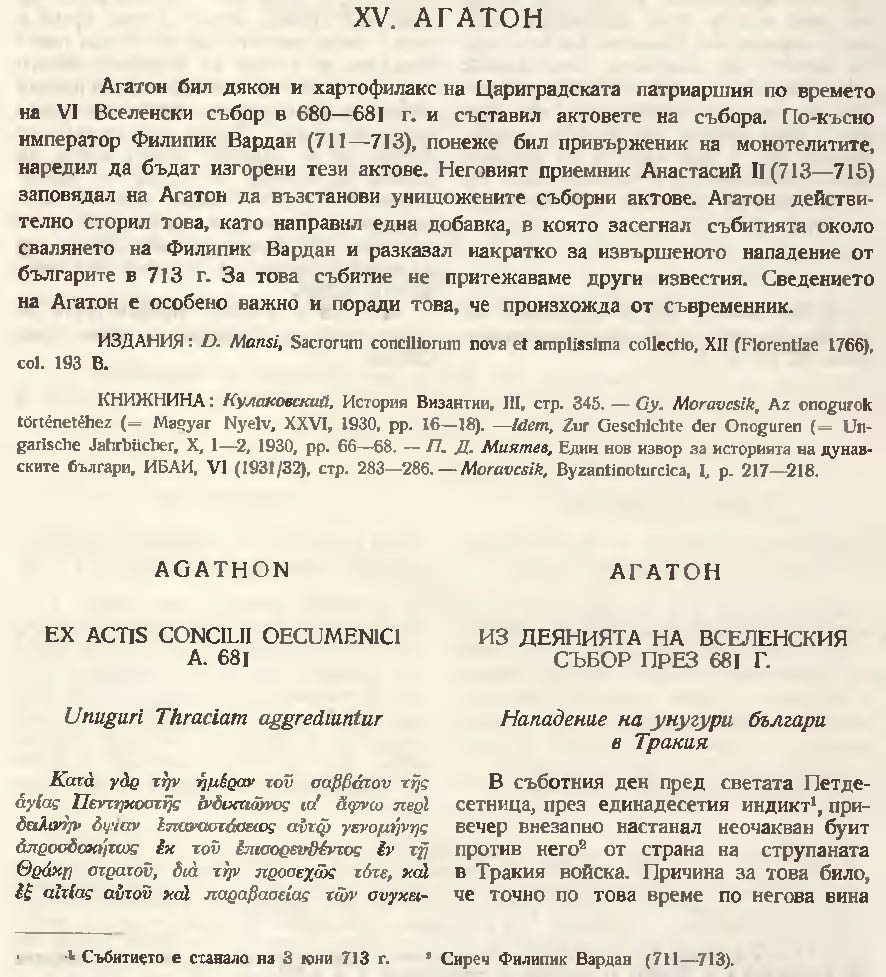

Единадесетият индиктион, посочен от Агатон, се отнася за 713г. - в царуването на Филипик Вардан. Това съобщение няма нищо общо със събитията от 681г.
Да и аз така прочетох от написаното в приложеният текст.
Но не мога да свържа написаното и причината да е в текста за 681г. вкарано.
Та датирането видя от написаното или сам си пресметнал, че се отнася за 713 година.
Може би подкрепа на това има и текста че е ослепен. И се свързва с въпросният владетел.
Но защо в този текст 681г. ми е загадка.

Защото това е добавка, вписана от Агатон към възстановените от него деяния на събора от 680/81г.
Индиктиона си го изчислих, разбира се. Той съответства именно на времето на свалянето на Филипик, а не на това, в което е проведен VI Вселенски събор. Индиктионът на събора е девети.
Благодаря, исках точно изчислението да знам, че е така.
Да иначе знам, че е възстановен текста. Може и променен тук таме. Но то си е в реда на нещата. За което е имал записки от тях, другото по спомен вероятно.
