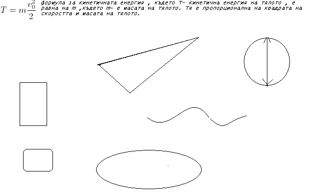

Измъчи ме този редакторbiggrin.gif но предният за формулите ми върши добра работа! записах си формули, а графиките успях някак си да ги нарисувам с помоща на програмата за редактиране , инсталирана на моят компютър. Сега ще пусна във форумът един файл като проба, да видя дали ще се публикува, и как ще изглежда , така че след това модераторът може да го изтрие ако сметне за необходимо.
