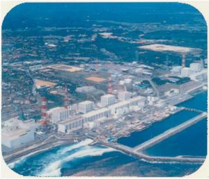

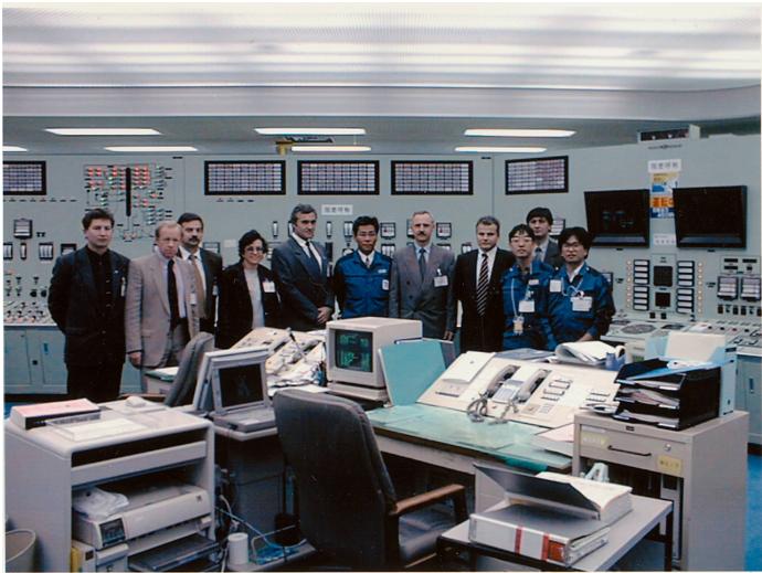

Забележителни са снимките! Особено ме впечатлява първата, която е комбинирана с други снимки и надпис. Вижда се японската перфектност,стремеж за изпипване на нещата. Това, а и другите известни японски качества вдъхва оптимизъм, че бързо ще се справят с бедствието, въпреки, че вече има трети взрив в електроцентралата и силни вторични трусове.
Проблема на японците с АЕЦ-ите не е земетресението (доколкото съдя от изнесената информация), а цунамите. Ама се чудя, че как като са толкоз наясно с това какъв магнитуд, къде, каква вълна ще вдигне не са го предвидили?
Всички атомни централи в Япония (в 1997 г. бяха 20) са разположени по бреговете на страната. От морето и океана вземат вода за охлаждане, като нашата ТЕЦ Варна. За тия, които са към Южнокитайското море, опасност от цунами няма, но другите на брега на океана, са в опасност. Изглежда нещо е станало, защото не може да не е отчетено влиянието върху безопасността на централата от появата на цунами. Стават грешки при проектирането и строителството. Всъщност засега само медиите коментират разни неща, които стават на АЕЦ Фукушима.
