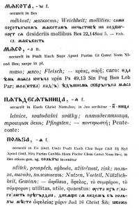

"Кънѧsъ" завършва със звучна съгласна в самия си корен (това "s" в кирилицата е буквата "дзяло", която се чете като "дз"). Оттам и "князът", "княгиня", "княжество", "княжески". Самото "кънѧsъ" се чете като "кънендз", както си личи и до днес в полските форми "kniaź", "książę", "ksiądz".
Ако „Ѧ” се чете „ЕН”, а „S” - „ДЗ”, то значи ли, че в старославянския език „месо” се е казвало „менсо”, „мекота” - „менкота”, „петдесятница” - „пентдесентница”, „полза” - „польдза”?

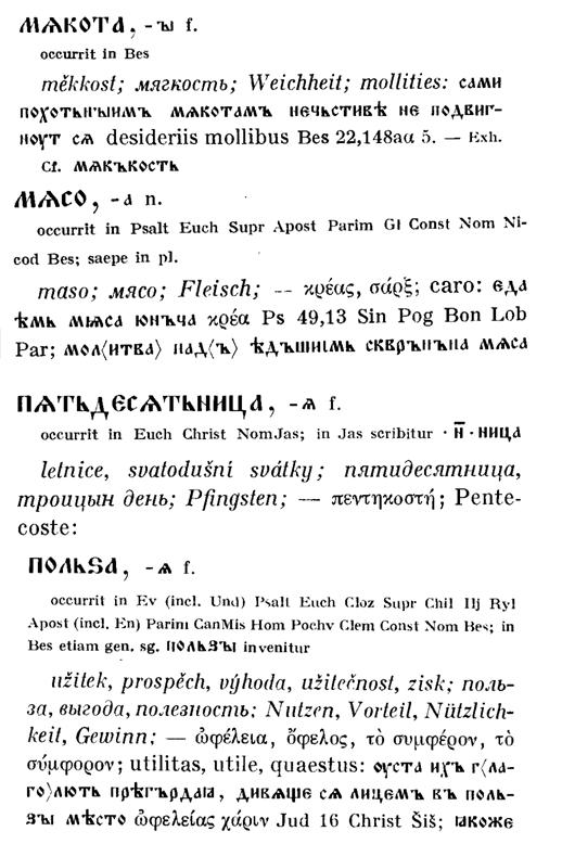

„Ѧ” в първите три старославянски думи е преминало в днешния руски език като „я”, а в българския като „е”. „S”, пък, от старославянското „ПОЛЬSA”, днес и на руски и на български е „З”.

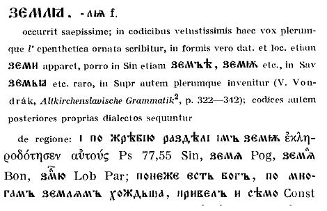

Тук пък се вижда по колко начина се изписва „земя”, ама то не означава, че в единия случай става дума за „земя”, пък в друг за „земен”. Я се опитай, Глишев, да произнесеш „землѦмъ”, по твоя си начин - не с „я”, а с „ен”.
И значи ли, че Йоан Асен е диктувал на каменоделеца си: „а земен всен преенх...”?
