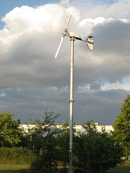

Някои неща в парка не работят, например този вятърен генератор, направен навярно пак в ТУ:
А от част от лампите са останали само стълбовете.
  • Модератор Инженерни науки
Е то си иска и поддръжка (и охрана) де...
Опасявам се че в БГ е така - слага се често нещо горе-долу читаво, след което обаче поддръжката изостава (ако я има) или пък нещото става жертва на вандали...
Редактирано от Joro-01
