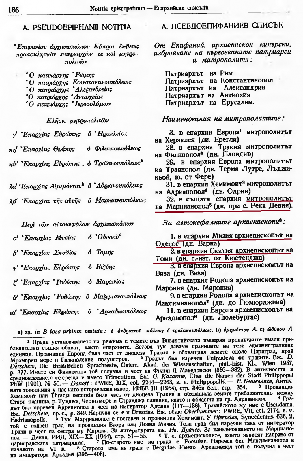

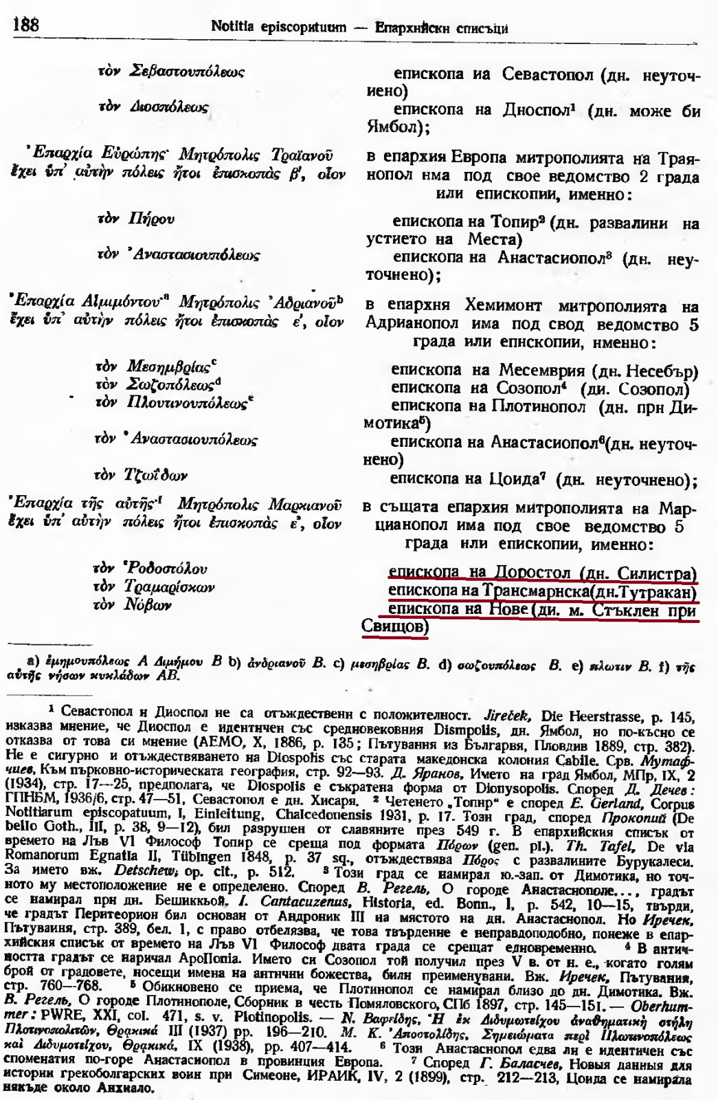

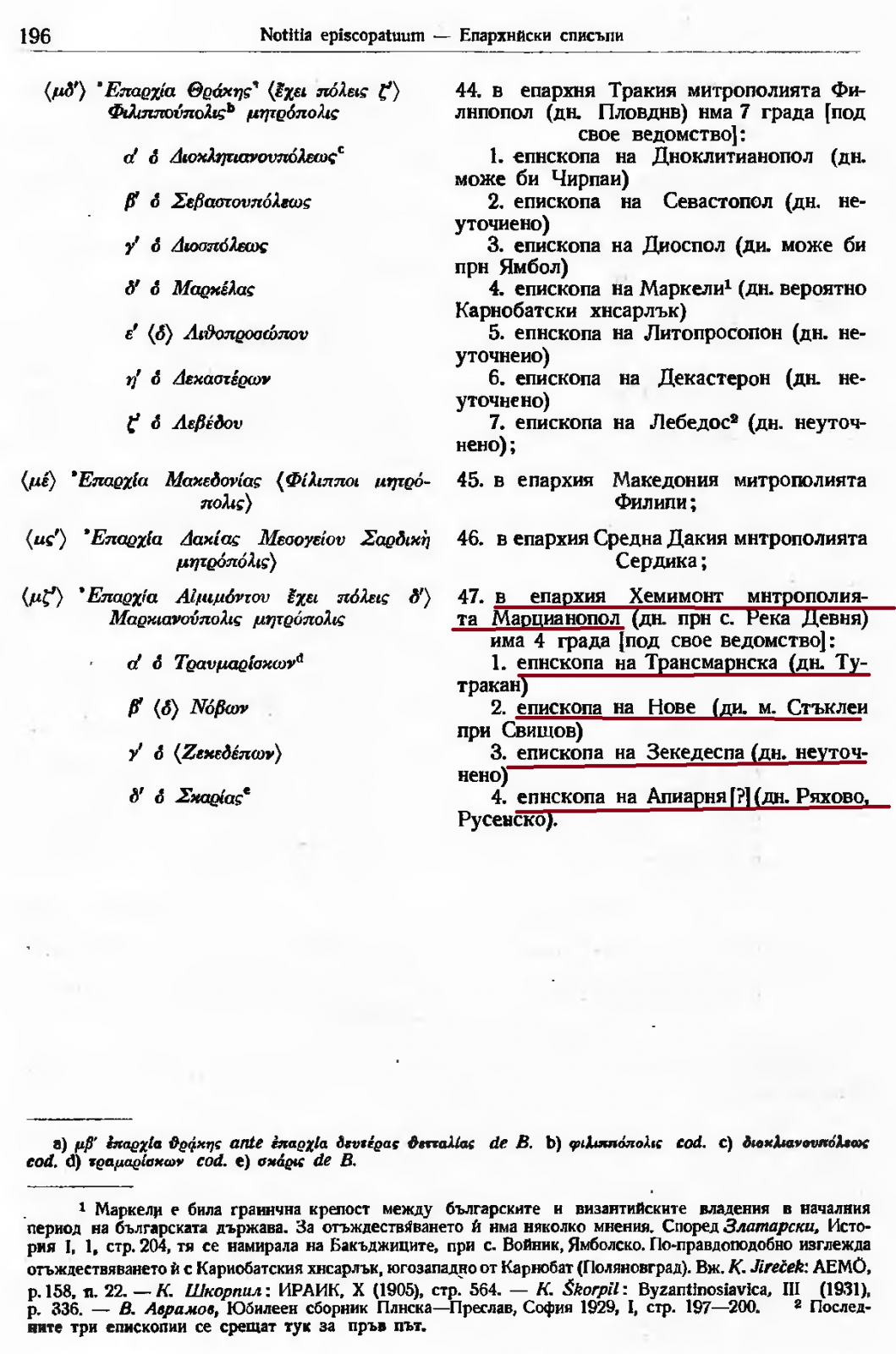

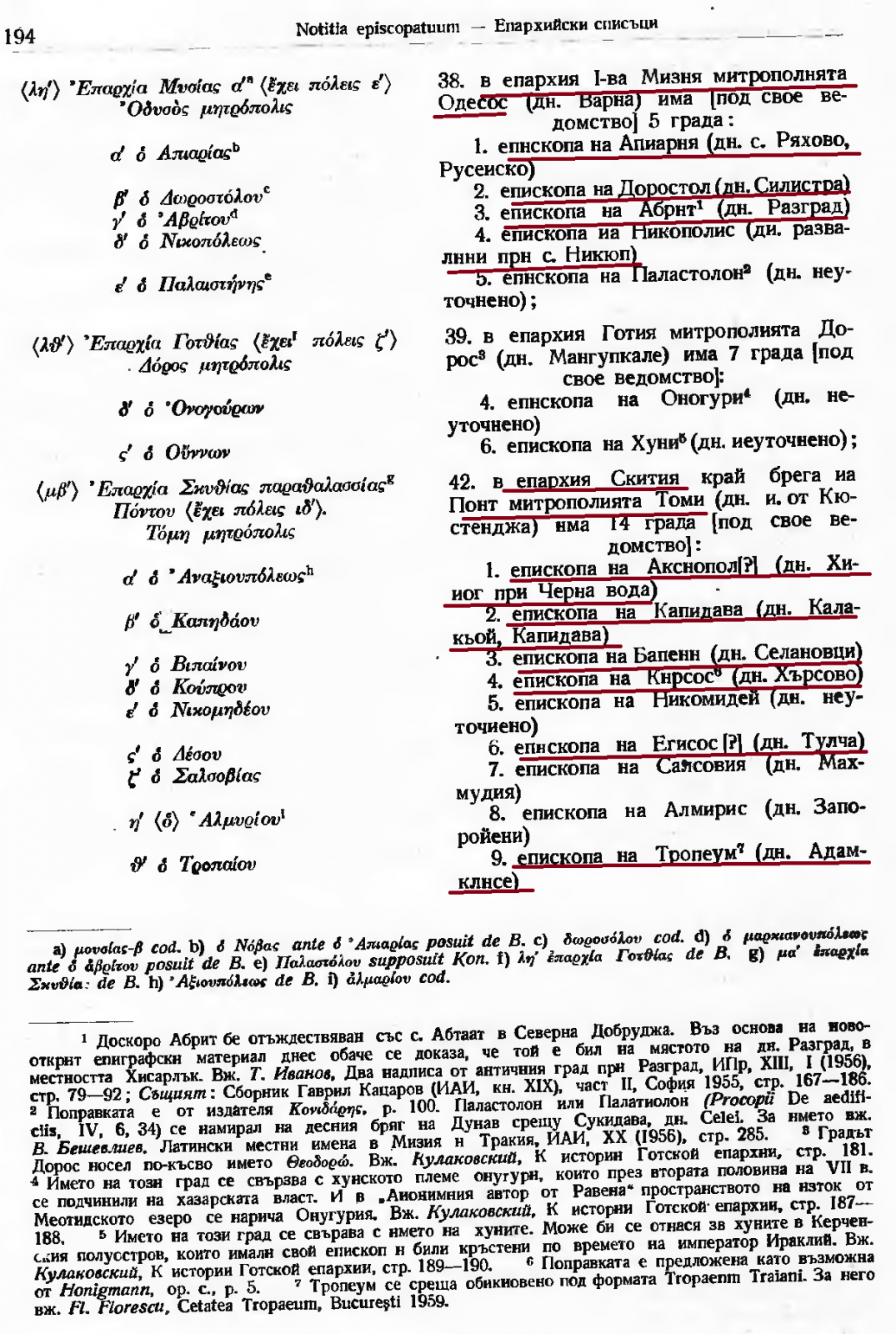

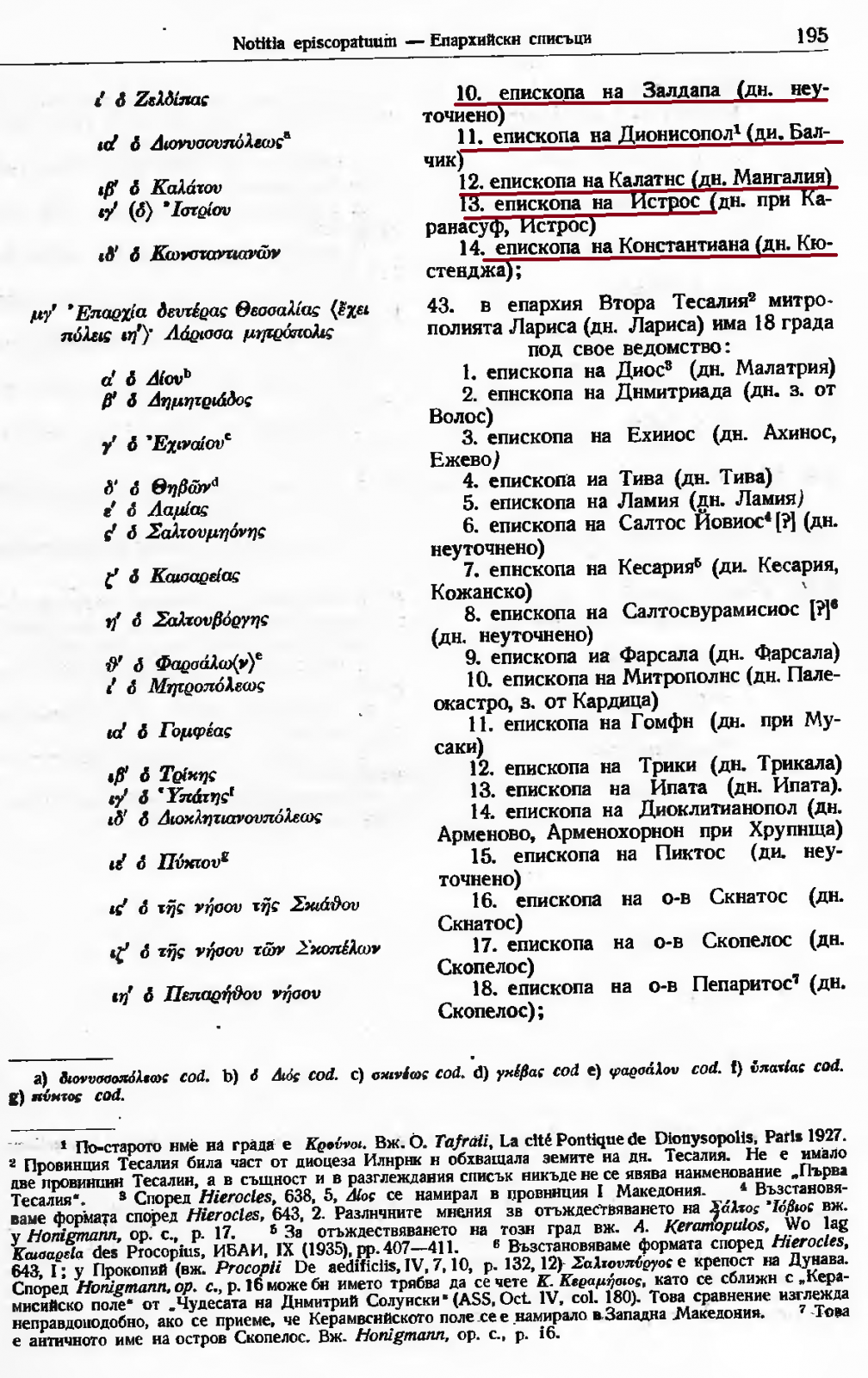

Искам да чуя мнението на опонентите, сред които има и професионални историци, за чий чеп в серия от ромейски епархийски списъци се появяват имена на епархии северно от Стара планина, на българска територия, и то още през 8 век, когато, съгласно клишетата, сме били свирепи езичници и христомразци. Баш по време Тервелово, Кормисошово, че и по-късно, когато вече се колим с Костантин Посрания.
Псевдоепифаниев списък, отразяващ църковната структура от Юстиниян I до 733 г.
post-4986-0-79186300-1427913902_thumb.pn post-4986-0-42886500-1427913915_thumb.pn
Списък от времето на Исаврийската династия от периода 733-787 г.
post-4986-0-47123400-1427913985_thumb.pn post-4986-0-39549800-1427913995_thumb.pn post-4986-0-19916100-1427914005_thumb.pn
Айде кажете какво правят тези епикопи и епархии на вражеска територия.
attachicon.gifIsav-p0193.png attachicon.gifIsav-p0194.png attachicon.gifIsav-p0195.png
Същото, което правят и тези: http://www.bg-patriarshia.bg/index.php?file=bishops.xml
Епархийските им центрове отдавна не съществуват, епархиите им отдавна са на "вража територия", но епископите - живи и здрави.
Това е категорията "вдовстващи епископи".
Много удобно, но съмнително.
1. В по-късните списъци за катедрата на Одесос е уточнено, че се нарича и Варна. Това е абсолютно безсмислено упражнение за "вдовстваща епископия", но е напълно смислено за реална, за да се разбере къде точно се простира властта на епископа днес и тук, а не някъде в миналото.
2. Какво е обяснението за епископите на разните хуни, оногури и други чокондури по северното черноморие. И те ли са "вдовстващи"? Кога точно са възникнали и кой ги унищожава?
3. Къде другаде и кои варвари разрушават напълно епископската мрежа на завзети от тях територии? Защо само българите трябва аксиоматично и задължително да изпитват нетърпимост към християните, докато перси, араби, хазари, разни германи, и т.н. нямат проблем и макар и с известни затруднения епископите продължават да си вършат работата и под тяхна власт. Какви доказателства имаме за да приемем, че българите са по-специални и са някакво абсолютно изключение от общите тенденции за епохата.
Много избирателно вдовстват тези епископи. И по двата списъка от 8 век няма нито един "вдовец" с епархия западно от червената линия, която съм прокарал на прикачената карта.
