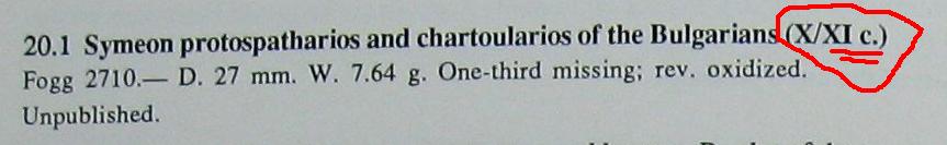

Разглеждайки един от каталозите на Думбартон Оакс *, попаднах на печата на някой си Симеон, протоспатарий и хартуларий на българите. Някой знае ли нещо повече за тази историческа персона? :117:

Извинявам се, трябваше да покажа и пояснителните бележки към този печат, за съжаление там не е казано къде е намерен, но изхождайки от раздела, в който е изложен, вероятно е намерен в региона на Солун.

Специалистите от Думбартон Оакс свързват този печат с някакъв български военен корпус, разположен на полуостров Халкидики, при това преди 959 г., тоест още по времето на цар Петър - това означава ли, че по времето на цар Петър, полуостровът е бил българско владение или окупирана зона?

Галахад, не четеш ли, че съставителите на каталога свързват този печат с български войски, разположени на Халкидики преди 959 г., имаш съмнения относно компетентността им или пък смяташ, че тема България е била образувана по времето на цар Симеон или Петър ?

Съставителите са написали, че печата е от Х/ХІв. Тема България е византийска адм. единица от ХІв. Тъй че нямам никакво разминаване със съставителите. Както казах, може да е и от оформената след превземането на Преслав тема Параистрион, защото в ист. съчинеиня понякога за тамошните шефове се казва, че били началници на българите, но е малко вероятно да го сложат на печат, вместо да посочат Параистрион. Пък виз. администрация в Преслав е била въведена през Хв. Затова са сложили Х/ХІв. защото византийски темни чиновци е можело да се наричат така от Хв. кокато е превзет Преслав до реформите на Алексий І в края на ХІв.
