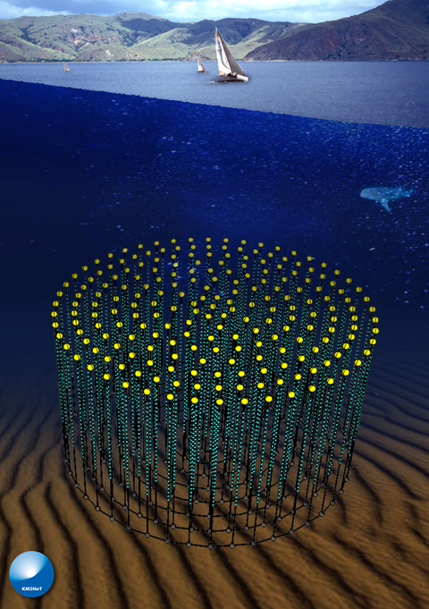

Подводният телескоп ще се състои от 320 вертикални конструкции /гирлянди/, като всяка от тях ще е с височина от около 900 м., масивна котва ще я крепи към дъното, поплавъци ще я държат изправена и през 40-тина метра ще има цифровооптичен модул.
Малко и за самят цифровооптичен модул (DOM) - Представлява херметична устойчива на налягане 17 инчова стъклена сфера с 31 бр. прозорчета, където е поместена електрониката, която включва 31 бр. Фотоелектронни умножители (ФЕУ - електровакуумни прибори способни да регистрират много слаби просветвания), калибратори, акустични сензори, компас, жиросензор /за наклон и сътресение/ и сигнални светодиоди и естествено електрониката за захранване, управление и комуникация.

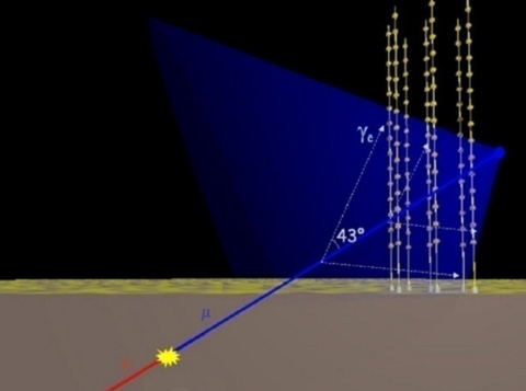

Улавянето на неутриното очевидно не е лесна работа. Малка частица и без заряд практически не реагира с никакъв сензор - сцентилационен, фотокатод, фотоемулсия... Всъщност и тук няма да се хване, детекторът ще улови проявлението на частицата. Въпреки, че на практика не реагира, преминавайки свободно и без загуба на енергия през всичко, в редки случаи високоенергетичното неутрино може да уцели атомно ядро, в резултат на сблъсъка да се получат заредени частици (Мюони) със скорост по-висока от тази на светлината във водна среда. Генерира се Вавилов-Черенково лъчение, което се улавя от ФЕУ. Освен, че е по мащабен, този детектор е и по-чувствителен от IceCube - разположен в Антарктида, като гирляндите са вкарани в сондажи в леда.
