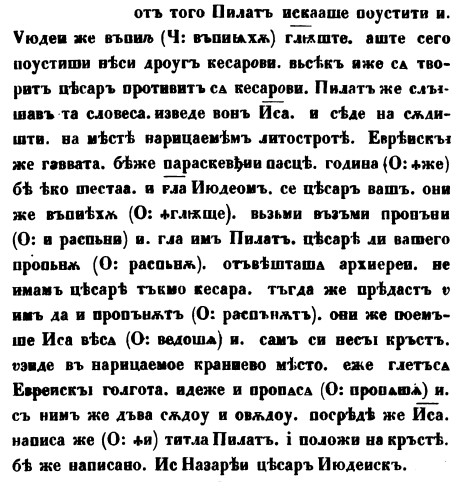

Казват, че Константин Философ бил превел евангелието от гръцки на славянски език, на основа на диалекта на солунските славяни. Но солунските славяни би трябвало да употребяват думата „василевс”. Те даже са били подчинени на него. Пък и там, където в славянския превод стои „„цѣсарь”, в гръцкия текст на съответното евангелие е „василевс”. Философът, обаче, не слага „василевс”, а „цѣсар”?
Още по-любопитно е, че в славянските преводи на евангелията думите „цѣсарь” и „кесар”, са направо противопоставени. Ето един откъс от някакво четвероевангелие, написано доколкото разбрах на глаголица, открито от Виктор Григорович в един от атонските манастири. В книгата си „Древние глаголические памятники, сравнительно с памятниками кирилицы” И. И. Срезневски го дава в препис на кирилица. Става дума за „Съдът на Пилат над Исус Христос”, предаден според Евангелие от Йоан. (Думите в скоби са взети за сравнение от други ръкописи. „О” е Остромирово евангелие.)
Преводът е: „От тогава Пилат искаше да го пусне [Исус]. Иудеите, обаче, крещейки, казваха: ако го пуснеш, не си приятел на кесаря. Всеки, който се счита за цесар, е неприятел на кесаря. Пилат, чувайки тези думи, изведе навън Исус и седна на съдилището, на мястото, наречено литостротон, а по еврейски Гавата. Беше петък пред Пасха, около шестия час. И каза [Пилат] на юдеите: ето вашия цѣсар! А те закрещяха: вземи го, вземи и го разпни! И Пилат им каза: вашия цѣсар ли да разпна? Архиереите отговориха: ние нямаме цѣсар, а само кесар. И тогава им го предаде, за да бъде разпнат. Те взеха Исуса и го поведоха. И носейки сам кръста си, той излезе на лобното място, наречено по еврейски Голгота, където бе разпнат. И с него други двама, от едната и от другата страна, по средата - Исус. А Пилат написа надпис и го постави на кръста. Написано бе: Исус Назареи, цѣсар Иудейски.” (Йоан, ХІХ: 15-19)
На израза „Архиереите отговориха: ние нямаме цѣсар, а само кесар”, в гръцкия текст на евангелието съответства: ἀπεκρίθησαν οἱ ἀρχιερεῖς· οὐκ ἔχομεν βασιλέα εἰ μὴ Καίσαρα. Значи „василевс” не е „кесар”. И „цѣсар” не е „кесар”. Имаме ли тогава право да си правим произволни тълкувания как едното преминало в другото?
