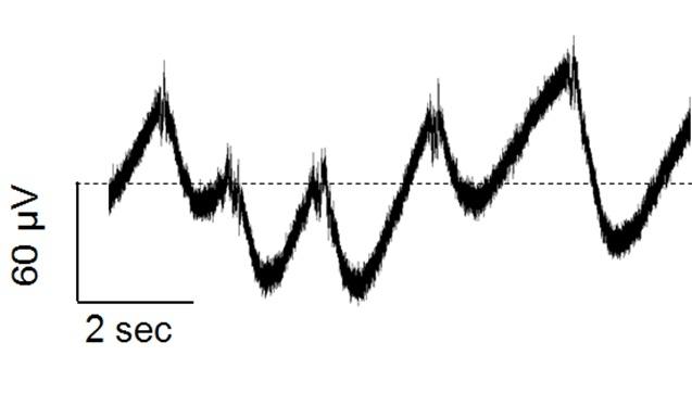

ето я следата при 10 килохерца.
за да съм сигурен, че не сте ме разбрали погрешно в резултат от моите недомлъвки, ще повторя, че от този дигитален файл аз махнах всяка втора точка, за да получа 5 килохерца запис и амплитудата клекна над 2 пъти при същата скала в секунди и микроволтове.

А пробва ли да махаш по 2 и да оставяш по 2.
До колкото виждам честотата 10 кХц са малките трептения, които правят основните осцилации да изглеждат дебели и размазани.
Ако махаш всяка 2-ра точка ще режеш или върховете или падовете. Ако махаш по 2 след всеки 2 ще махнеш едно цяло трептение, т. е. 1 "синусоида". Вярно ще натрупаш грешка, но може и да стане по-добра картината.
Отделно въпрос, каква е информацията за 1 точка. Ако е вързана с време, за което е измерено това напрежение, няма как да стане само с махане на точки. Трябва да увеличиш и времето, на тези които остават. Ако са само напрежения би трябвало с махане на 2 през 2 да се получи подобна картина.

Ако времето не участва понякакъв начин, след това ще получиш по-трионовидна графика, която така или иначе няма да виждаш по-зле, независимо от острия си поглед ;)
Ако направиш средно аритметично на тези които махаш с предните и на "разпънеш" времената ще получиш:

Има логика, но не съм сигурен. Макар, че не можем да съдим по растерно изображение, малките трептения ако бяхя 10 000 Hz нямаше да видиш единичните "зъби" на трионообразното напрежение, а тук е много вероятно да ги виждаме. Според мен нямат килохерц, виж 2 секунди на графиката колко са.
Виж също че Емил говори за близо 2 пъти разлика в амплитудата, дебелината на голямата крива не е чак такава. Мисля че няма участък в тази крива дето има 2 пъти разлика между най-вътрешните и най.външните точки - дебеината да изяжда половината от амплитудата имам предвид.
Ако беше това причината нямаше да има задължително спадане на амплитудата (случайно наслагване на честотите и по някое време ще излязат най-големите амплитуди, но това ако говорим за наслагване на хармонични трептения иначе е голяма случайност и максимален замер или компромис му е мамата) на голямата крива.
Не знам, може пък Серафимов да е прав - трябва да имаш мин 3 замера (по силата на онази теорева дето не помня от кога и от кого е) в една от съставните върнички, ако са килохерц - намаляваш до 3 KHz

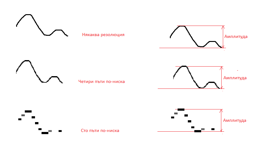

момчета , допуснахме грешка . невъзможно е амплитудата на сигнала да бъде променена, заради това че сме махнали всяка втора точка .това днес една професорка ни го каза. премахването на всяка втора точка от графиката просто намалява резолюцията на сигнала . това като цяло ми беше ясно , но не ми беше ясно защо получихме такива резултати . от друга страна за пореден път се уверявам , че инженерите разсъждават по много странен начин.
  • Модератор Инженерни науки
И аз не мисля, че е сериозен Пейнта, но за прима виста става. Е, има и грешка щото понижаваме резолюция на растер...
Искай повече обяснения от тези инженери.
Ако искаш и с Ексел ще го направим и пак няма да се получи два пъти по-малка амплитуда
