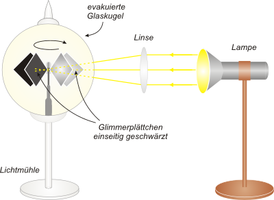

Интересно е, че принципът на светлинното налягане е познато от много отдавна. Даже и "играчки" са правили въз тази основа.
post-5590-0-84816200-1356868085_thumb.pn
Но с лазерите вече има възможност да се правят такива електромагнитни-светлинни елементи които могат да се използват в бъдещето...

А тази светлинна мелница - въртележката в стъклото де - я имаше в една старичка но хубава книжка "Да навлезем в науката с игри"
