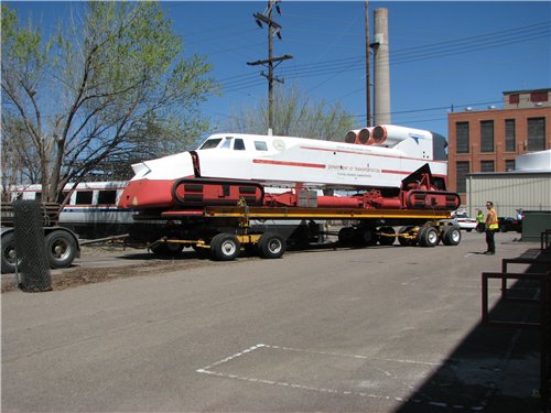

Чели сте, чели сте във всички фантастични книжки, като например "Атомният човек" на Любен Дилов - баща.
Китайците си го поръчаха вече, макар и за късо разстояние.
Те го - по това ще се равняват бъдещите генерации: MAGLEV
Редактирано от Р. Теодосиев
  • Модератор Инженерни науки
По начинът дето обхваща релсите изглежда, че е на електромагнитно окачване..
Тоест - сили на привличане држат влака във въздуха, компютър упавлява електромагнитите.
Има още дваначина - елетродинамично окачване /ползва се привличане и отблъскване от странично разположени бобвини/ и т.нар Inductrack - той използва и постоянни магнити.

Да се доуточня, че пропуснах - този вид влакове /като китайския/ левитира благодарение на управляемо привличане, точно както магнитчето на клипа. На клипа това може да се направи и без магнит, става и парче желязо;
Електронната схема управлява силата на тока в навивките на електромагнита от което и силата на полето.
За движението пропуснах но за всеки смятам е ясно, че влакът заедно с релсите представлява линеен електродвигател.

Абе не бих казал че е технология от бъдещето...
ами не е в УК имаше работещ маглев години наред, същото важи и за германия
умряла работа е и тази технология
