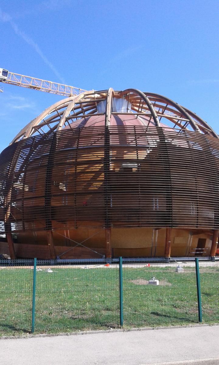

Поради огромния интерес и реална опасност от срив на системата за ЛС на форума :), а също и факта че няма познали, решх да отговоря аз - това е посетителския център на ЦЕРН ("Глобусът"). Там ходят посетителите, вътре е мястотo за експозиции и беседи. За съжаление имах малшанса да го уцеля затворен, поради ремонт - от Април тази година до началото на идната. Ремонтът е предимно по фасадата на сградата, реновиране с други думи, но четох из нета, че също ще го свързват с командната зала на детектора ATLAS, така че посетителите да могат да наблюдават работата на учените без да им пречат.

Строитела площадка на ТОКАМАК, звучи много добре, първо като форма, после и като дял от физиката.
Наистина не се сетих да видя какво ще ми коства да отскоча и до Кардараш, но малко ме съмнява да имат много за показване на посетители.

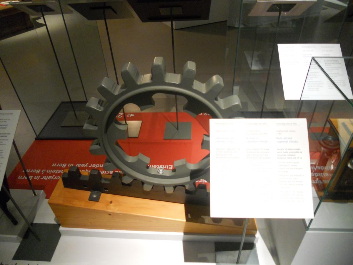

Използва се при едни по-особени железници.. В Швейцария примерно... Какво прави? Май няма име, зъбно колело си е..
Zahnradbahn

Да, точно това е - зъбчатата железница.
Допълнително инфо - снимах го в музея на Айнщайн в Берн. Нали е работил в патентното бюро..

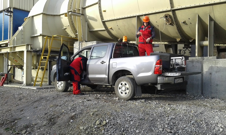

Аспект от моята работа. Какво е това? Признава се за верен отговор ако някой познае какво е съоръжението или какво мерим. Ясно е, че нещо се мери. Тoлеранса в отговорите ще е голям, споко, нормално е и да не познаете.
По някое време ще се включа, ще дам инфо за това какво се вижда, какво прави и защо го правим и т.н. Интересно е, между другото, въпреки че малко е за "Цивилни инженерни науки"
Мен ме няма там. Аз снимам. Момците са от акредитирана лаборатория, жипката само е наша (че снея мога да ида навсякъде), радвам се че брандираната врата е отворена и не името на компанията е загадката.

You are the man, Maloum 2! Има ги и двете там. И едното се мери! Те по принцип и двете се мерят непрекъснато, както и още куп параметри, но тези измерват едното. Що не кажеш направо какво е съоръжението?

Така.. Нещото е огромен вентилатор.
С мощност на електромотора 1.1 MW (1100 kW). Изкарва въздуха през една  близо 800 м шахта. Така се осигурява свеж въздух в един голям рудник, където работят големи дизелови машини.
На снимката виждаме дифузьора (фунията), а в края / началото по-скоро  е турбината. В сградата с поликарбонатните прозорци (на заден план) е електрозадвижването (електромотора). Има и заглушител на гърлото на фунията, но той не се вижда, огромен е.
Измерването - мерим емисии. Има наредба за това - НАРЕДБА № 1 от 27.06.2005 г. за норми за допустими емисии на вредни вещества ... Двамата на снимката измерват оказатели по тази наредба. Освен серни и азотни оксиди, ФПЧ и др., скоросттта на потока, температурата и налягането трябва също да се измерят за да преизчисли концентрацията (която се мери в mg/m3) към нормални условия (нормални m3).
Казах, че много неща се мерят непрекъснато и се показват в реално време. Такива са обороти, вибрации (биене /отместване/) на вала, на ротова, положение на клапи, температури - на мотор, масло, лагери, фазите (ток, напрежение, cos ф.).. и много още. Долу на фунията се вижда пак (над задницата на джипа) фланец (капак с болтове) в който има тръбички Пито. Свързани са с диференциален сензор за налягане. Така се мери скорост на потока - по разлика от статично и динамичното налягане на потока се намира скоростта.

Tова е нещо с ротор (може и да е компресор), и момците измерват(?)... Nois/вибрации :)?
(не съм чел по-надолу какво си писал)
Как така "жилката е твоя/ваша"? :)
Коя жилка - златната ли? :) (това е някаква мина)
Редактирано от nik1
  • Модератор Инженерни науки
Топло, та горещо, вентилатор е :) Направо си познал и ти. То какво ли отличава вентилатор от турбокомпресор? Налягането май - вентилаторите само преместват газове, компредорът ги свива.
Зачитаме опита, свободно можеш да четеш нататък.:)
Относно "жилката" - това е жипката  Правиният говор не е нещо често срещано тук. А жилката точно наша не е (де да беше), ама нейсе. Направо пари коментара ти, относно мястото :)
