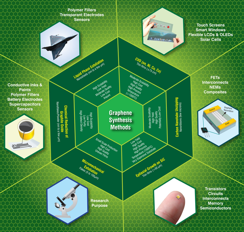

  • Модератор Инженерни науки
Да, диаграмата за употребата е интересна, но ми се струва че систематизацията е неточна - половината неща за функция /зависят/ от останалата половина.
Подабна диаграма може да се направи и за нанотръбите..
