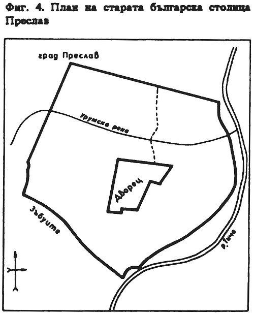

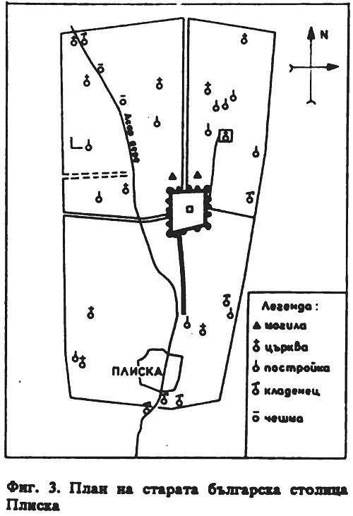

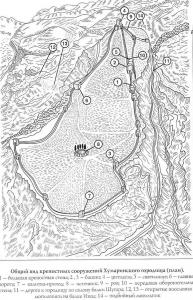

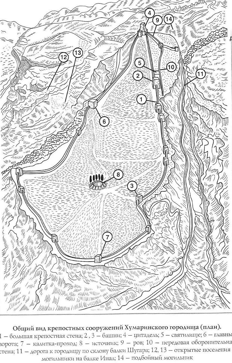

Най-близките строителни успоредници на фортификациите на Плиска са ДЦГ и Хумара, за Преслав нещата са доста различни и не е много коректно от строителна гледна точка да ги бутаме в един кюп!!! По принцип дори обединяването на отделните строителни етапи в каменна Плиска и в Преслав и сравняването им "ан гро" с други градове е некоректно!!!!!
Далеч по-интересен е отговорът на въпроса - кой (ако приемем синхронното възникване на Плиска и ДЦГ/Маяцкое) е предизвикал появата на подобна техника на две места отдалечено на хиляди километри едновременно? Нали се сещаш, че са необходими доказателства за контакти между българи и хазари, както и разкриване на неизвестните строители? Тогава нет не е имало и информацията е пътувала десетилетия... Как става така, че строителите на каменни сгради от приазовието, изведнъж идват у нас, оставяйки горките кагани и пехове на произвола на византийците, дървата и кирпичите...
Не зная защо реши че непременно хазарите са сторителите. СМК се е намирала на територията на Хазария, но това съвсем не означава, че кулутрата е хазарска. Изводите ти са доста странни. Що се отнася до строителите, ами няма как да са месни български. Ако беше така щеше да има повечко крепости правени по този модел. Нямаше всичко да се ограничава само с Плиска и Преслав. Но планировката,мерките и знаците доказват категорично, че Скарел, Плиска и Преслав са правени от майстори от една и съща школа. Останалото са празни философствания.

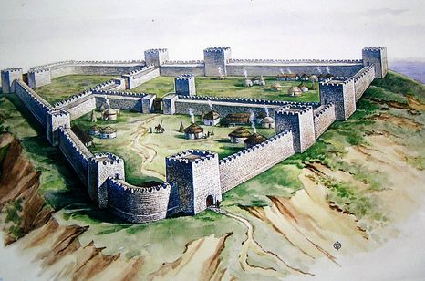

За крепостите - те са достатъчно: Плиска, Преслав, ремонта на Дръстър, Пъкуюл Луи Соаре, ДЦГ, Маяцкое, Хумара, "хазарската" цитадела на Тмутаркан, още 4-5 по-скромни крепости... Сега на Дон се разкрива още едно подобно градище - до ДЦГ! Като за народ от 10-20 000 семейства (по Рейвън) са даже премного... :grin: По-важното е, че може да се проследи еволюцията в самата строителна техника и ако се направят нови, по-точни датировки, вероятноще излезе, че всичко е в посока от Хумара през Дон към Дунавска България!

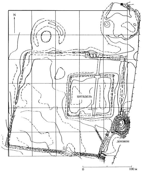

-Саркел е от "обжарен кирпич", не от тухли, няма основи. Т.е. няма как ромейски технолози да са присъствали на място и т.н. Любезни г-не, пещите за тухли и свързаните с тях дейности не изчезват така лесно, а такива в Саркел няма, защото няма ромейско "ноу-хау" в действие...И тухлите-кирпичи на Саркел се различават драматично от ромейските, по формата, не са изпечени, а изпичането е особено характерно за ромейските тухли, разбираш, и най-важното - по изобилните не-ромейски знаци по тях. Тези знаци се слагат от техните производители, капиш, един вид "мейд ин"?
-мда, вал като саркеловия и като плисковските валове ромеите не разполагат пред крепостите си. По една много проста причина. Класическата ромейска система е да има основна стена, протейхизма и антейхизма, близо разположени една от друга. Дори бегъл поглед на плана показва, че саркеловият първи ров и вал е доста по-изнесен напред и представлява първа, самостоятелна линия на отбрана, докато при ромеите отбранителната философия е по-различна. При това висок вал вместо протейхизма би обслужвал нападателите, вместо да помага на защитниците...

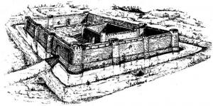

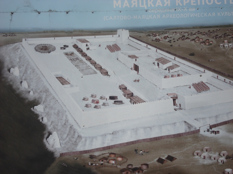

Ако трябва да бъдем точни, най-близко като планировка до Плиска е Семикаракорското градище (за което сигурно не си и чувал) Съществувало е от началото на ІХ до нач на Х в. Любопитно е че подобна крепост има и в Тува, която е от VІІІ-ІХ в, докато тези от СМК са все от ІХ в. Това именно и показва, че модата си е източна и няма нищо общо с византийците. За нас си е безспорно вносна и няма нищо общо с т.нар. прабългари. От приложените илюстрации ясно се вижда, че Хумаринското градище е най-далечно от Плиска и Преслав.

Сравнени са несравними примери - подчертах, че дори Плиска и Преслав се различават значително един от друг(една от причините да смятам, че Плиска е по-стара с около век, отколкото ние си мислим), за планировката и отбранителните концепции, заложени при изграждането на крепостите тук у нас и там - да не говорим! На всичко отгоре картинката на Хумара е направо схематична - няма показано нищо друго освен външните стени и кулите... И - подчертавам - за мен тя е най-ранната от всички, личи си как техниката еволюира и почва именно оттам! Датировките - щом ти харесват, ОК! Заслужаваме си това, в което вярваме...
