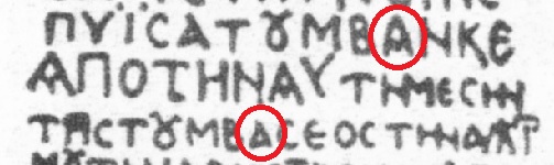

Прегледах Търновския надпис няколко пъти и не видях една и съща дума да е записана с различни форми на А на различно място в текста. Ще го прегледам пак.
Виж думата τούμβα:
Виж и αυτό/αυτή. Това местоимение го има на няколко места и се изписва различно.  Виж например в края на надписа:

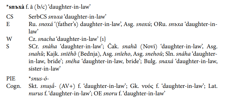

Апострофното Ъ го има само в "македонския". При другите изпълнява същата функция като руския твърд знак Ъ, което не е звук.
В русинския, Ъ звука прозлиза от протославянското *y. Руските подобия на Ъ са други звукове. В действителност, само в българския Ъ си е Ъ.
