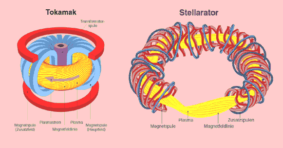

Пак за ТОКАМАК и Stelarator..
- Тороиди  - И двата са тороиди (гевреци) заради затворените магнитни линии. Ако е права тръба (като луминисцентна лампа), пита се в задачата какви тогава ще са тапите?
- Удържането. Заредените частици се завихрят около най плътните магнитните индукционни линии,  които са в средата на напречното сечение на тъбата. И двата тороида имат намотки, но от свръхпроводник.
- Разликите - При завихрянето пътят на частиците и съответно плазмения шнур става спирала (заради дрейфа), което значи нееднородности в плазмат, кито пък са проблем. Затова при стеларатора формата е такава, отттам и формата на навивките. Иначе ще трябват по-виссока температура и по-силни полета. А и сегашните трудно се постигат. При ТОКАМАК в плазмата се индуцира ЕДН, тоест през нея започва да тече ток, който ппък поражда магнитно поле, което пък мачка плазмата допълнително. По-лесно се оформя плазмен шнур. Или поне такава е теорията. Освен това този ток загрява плазмата. Отскоро знам,че ТОКАМАК не можел да оддържа дълго плазмата, има резон. Токът трудно се поддържа в някакви грници, вно расте като ток в газов разряд. Оттам и проблемите с условията за реакцията.
Малоум 2, усети ли какво е ТОКАМАК? Трансформатор. Със свързана накъсо вторична намотка, която е всъщност тороида. Или индукционна пещ, както искаш. Знаеше ли, машинни инженере, че трнансформаторът в контеекста на електроенергетиката се води машина? Въпеки че нищо не му се движи. Не е апарат, нито съоръжение. Затова и някои токамаци може да имат желязна сърцевина (магнитопровод), някои не. Има защо да е така.
- Ако плазмата опре стените - Не е фатално, установката няма а се изпари, прост плазмата мигновено ще истине и ще изчезнат условията за протичане на ядрен синтез. Имайки предвид цената на горивото, тази неприятна ситуация не е за подценяване.
Schematischer Aufbau des Tokamak: Zwischen zwei ringförmigen, horizontalen Magnetspulen, der Transformatorspule und der Magnetspule für das Zusatzfeld, liegt die reifenförmig gewickelte Magnetspule für das Hauptfeld. Im Inneren dieser regelmäßigen Wicklung fließt der Plasmastrom. An ihm sind die schraubenförmig umlaufenden Magnetfeldlinien und Strömungsrichtung markiert.
Свръхпроводящата навивка не е дипол, а зтворен контур в които се индуцира ЕДН. Започва да тече ток (без да затихва), който поражда магнитно поле. И това не е съвсем така.
