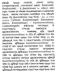

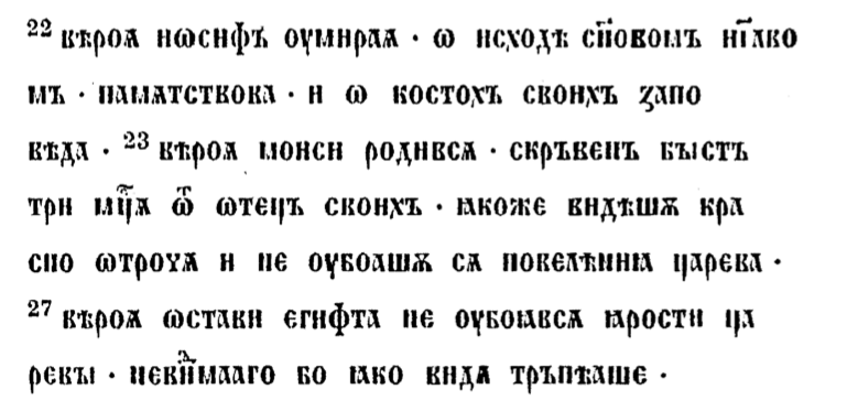

Съкратени изписвания "под титла" на най-различни думи се употребяват в ръкописи още дълго време.
Според твоите аргументи до навлизането на русизма цар в български (и сръбски) ръкописи не може да се пише нищо друго освен
a. цр (под титла),
b. цср (под титла)
c. цесар.

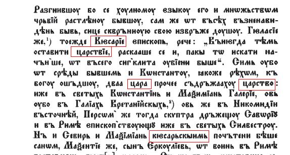

Очевидно има някакво противоречие. нa горното факсимиле се вижда изписано царева, а не цсрева или црева с титла отгоре. И то в пасаж, където думите се изписват изцяло. Защо ще се записва думата цесар/цесарева/цесарица като цар/царева/царица в най-различни ръкописи (от различни краища), ако всеки я произнася като цесар/цесарева/цесарица?
Щях да прикача още примери (където се употребяват единствено/безразборно царь или црь (под титла)), но системата на форума не ми позволява да прикача файлове.
Kакво е най-лесно да се заключи от начина на изписване царь/црь:
въпросната дума се произнася
a. цар или b. цесар?
ПП. Гърцизмът кесар никога не е ползван в разговорната реч, преди да добие популярност в новобългарски с новозаветния превод на Неофит Рилски.

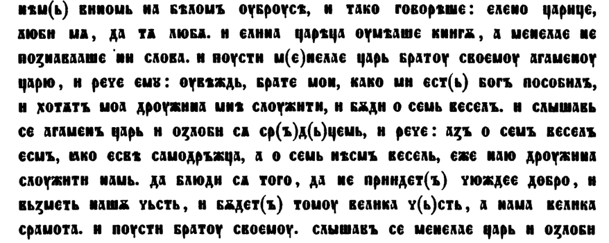

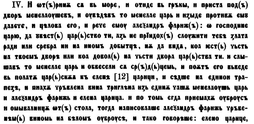

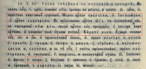

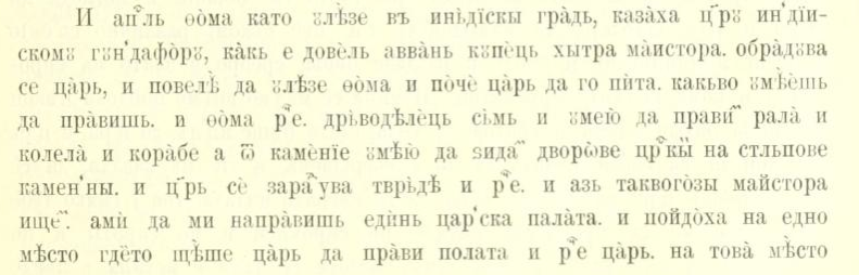

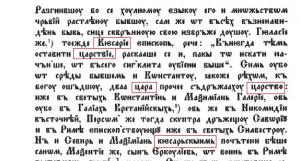

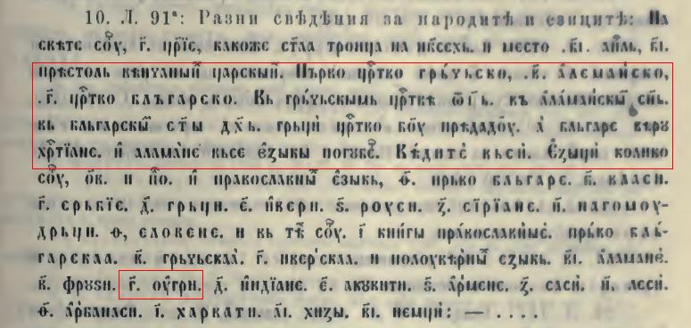

Сега ми позволява да кача файлове. Ето още няколко примера:
post-6453-0-70073900-1414683411_thumb.pn
post-6453-0-97670600-1414683519_thumb.pn
post-6453-0-01167000-1414683532_thumb.pn
post-6453-0-04341800-1414683544_thumb.pn

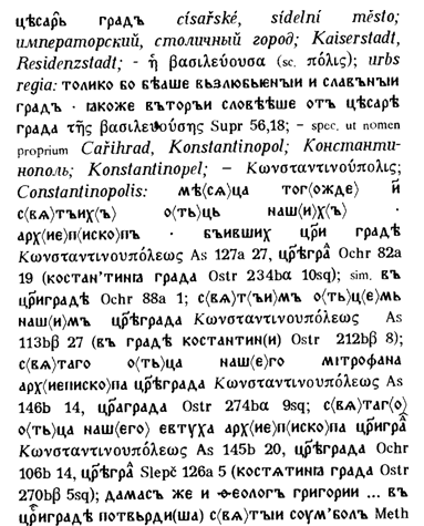

За Цесарград пък към пуснал извадка от чешкия старославянски речник.
post-2642-0-22464900-1414693997_thumb.pn
Изписването на цитатите от Ипатиевския препис програмата не ми го възпроизведе добре. По-точно е в пост 246 в старата тема. Там пък има някаква повреда и не ми даде линк директно към поста. http://nauka.bg/forum/index.php?showtopic=13462&page=13
