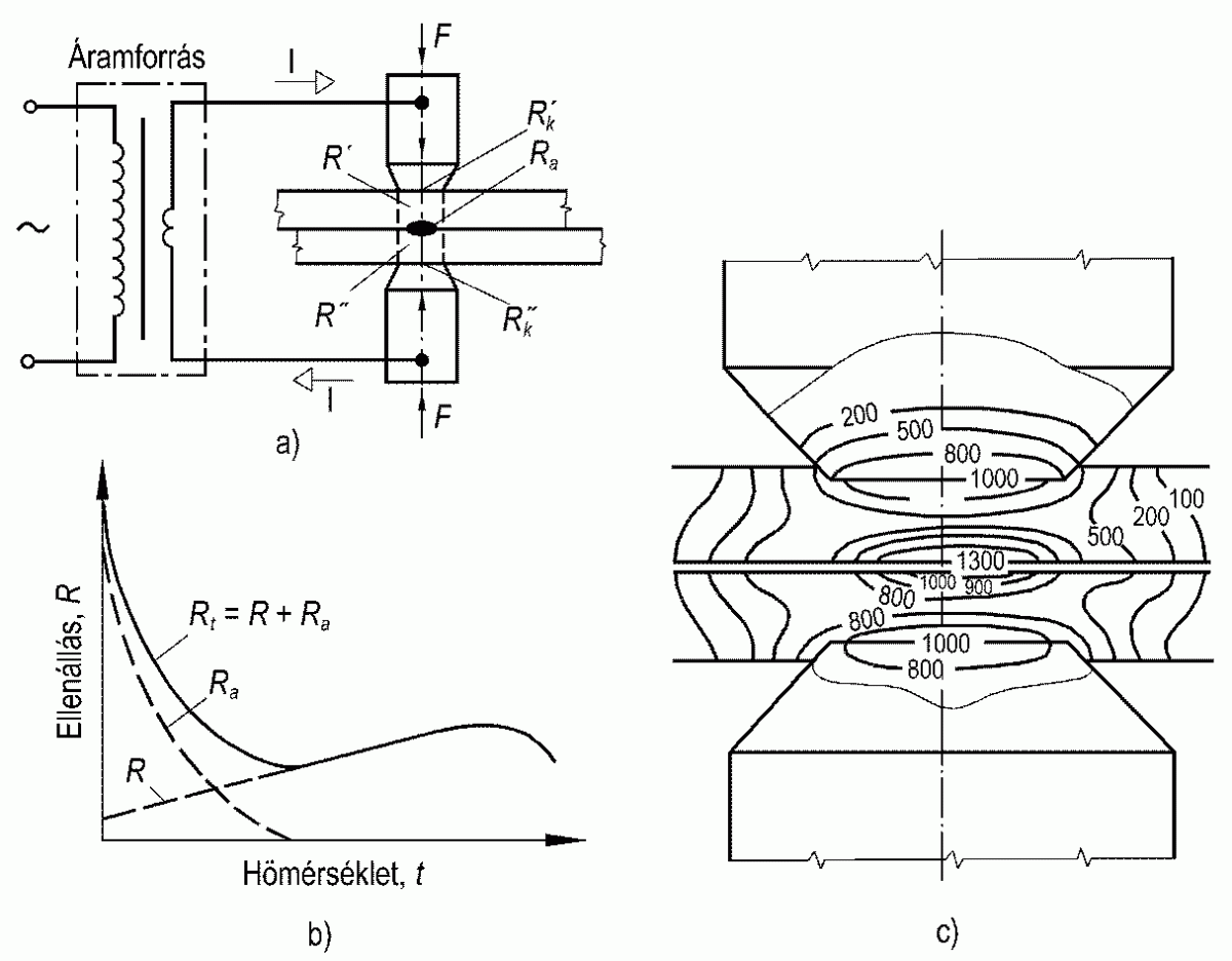

При последователно свързване в по-голямото съпротивление отива повече ток. В началния момент контактните точки имат по-голямо съртивление, после - не.
Искаш да кажеш топлина, предполагам, щото при последователно свързване токът е един и същ за цялата верига, различават се обаче падовете на напрежение върху отделните съпротивления( един от законите на Кирхоф). Затова ако се свържат последователно крушки с различна мощност, те ще светят различно силно. А за контактните точки- ще ми е интересно да разбера защо имат по-голямо съпротивление в началото( най-малкото не се сещам в момента), ако дадеш повече информация, ще е супер.
Мръсни са.
Имат окисни корици на контактната повърхност. Искрите събарят окиса, става локално стопяване на метала и ... по него "тече" токът.
Искренето е заради ниското напрежение в контактните краища, но в малките (по контактна площ) първоначални допирания, Т е достатъчна за локално и за кратко време разпрашаване на метални окиси и метал - йонизират се изпарени атоми и става светене във видимия диапазон при рекомбинация.
Искренето е заради ниското напрежение в контактните краища, но в малките (по контактна площ) първоначални допирания...

Освен това дето каза Малоум 2 (наи-вече това е причината), малката контактна повърхност* може да я разглеждаш като проводник с малко сечение /голямо съпротивление/. Това също с времето се променя, като в някакъв начален момент там е много голямо. Общо взето предпоставки за дъга.. Разпрашването.. Някаква малка част от метала се нагрява бързо та чак "експлодира"..
*Имаше през социализма един опит от БАН-ци - електродвигател от лагер (два лагера) стиснати между метални плочи като на менгеме, на едната е +, на другата -, пак такъв ток. Развърташ ръчно оста в лагерите и нещото продължава да се върти. Зарадо промяна на контактните точки на сачмите, темп, разширения и тн. Няма практ. приложение.

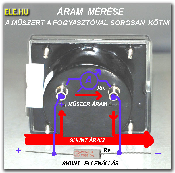

За втория маиак се чудя как не изгаря бушона, после общ някакъв и така (аз малко отгоре отгоре го гледах де). Ако всички предпазители се заменят с някъв як проводник, жиците ще греят и ще искат да мърдат. Но тогава вероятно ще се включи защита на мрежата или трафопост.. Абе няма да се стигне до там чак да грее и да се забави генератора от такова късо. Има максималкотокови защити, токови отсечки (това последното пак е защита от максимален ток, но действа без закъснение)
Мери кратко защо ли? Видимо инсрументчето му не е калибрирано добре /неподходящ шунт е сложил/ защото стрелката избива до максимоума и малко повече....

С избиране на подходящ шунт можем да мерим различни стойности на токът....
Но маскималната стойност на токът течащ при кратко може да се изчисли с молив, хартия и малко знание.
