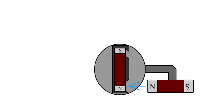

И да се върнем на темата - какво ли все пак пречи на магнитния мотор (ММ) да работи?
Магнитното поле за разлика от гравитацията се екранира. Пластина от магнитен метал на някакво малко разстояние от магнита и зад нея поле няма (или поне силата на привличане / отблъскване). Имаме градиент на сили. Значи нещо може да бъде завъртяно. някакъв вид ротор от желязо (продълговато, с форма на кръст, звезда...). Изключването на полето при ММ става от екранираща пластина (а не от превключващи колекторни контакти както при DC ЕМ)

Я да драсна две неща тука.. Аз малко не четох цялото дето сложих, но с две думи - няма шанс да откачите нещо от магнита използвайки по-малко сила отколкото би се добила при притеглянето. Или ако магнита засили нещо (като го притегля) няма шанс вече да го пусне. Без намесата на външна сила поне със същата големина и противоположна посока. Или ако успеете ускорите нещо само с притеглящата сила на магнита толкова, че магнитът да "го изтърве" (да го катапултирате / изстреляте демек) - имате магнитен двигател. Който желае нека пробва. Само че - притеглящият магнит трябва да е неподвижен! Иначе в системата се вкарва външна енергия. Ужас - пак ЗЗЕ! Същото важи и ако използвате отблъскване - два магнита обърнати един към друг едноименните си полюси. Няма да се добие повече енергия от изразходената за доближаването. Постоянния магнит не се изключва. Ако поставим екран (спираща метална пластина) описаните по-горе неща ще важат с пълна сила - роторът ща спре на ръба на екрана. Екраниращата пластина е от магнитен метал, така че тя ще изриви по (не)подходящ начин линиите на полето. Няма да помогне и ако се ползва медна пластина за екран и се разчита на отблъскването от вихровите токове ( темата "Магнит в медна тръба"). Защото в едната посока отблъскващата сила на вихровите токове за магнитния ротор (да кажем роторът е от неодимови магнити) ще стане притегляща.
Вариантите с подвижни магнити и намотки вече означават мотор генератор.
