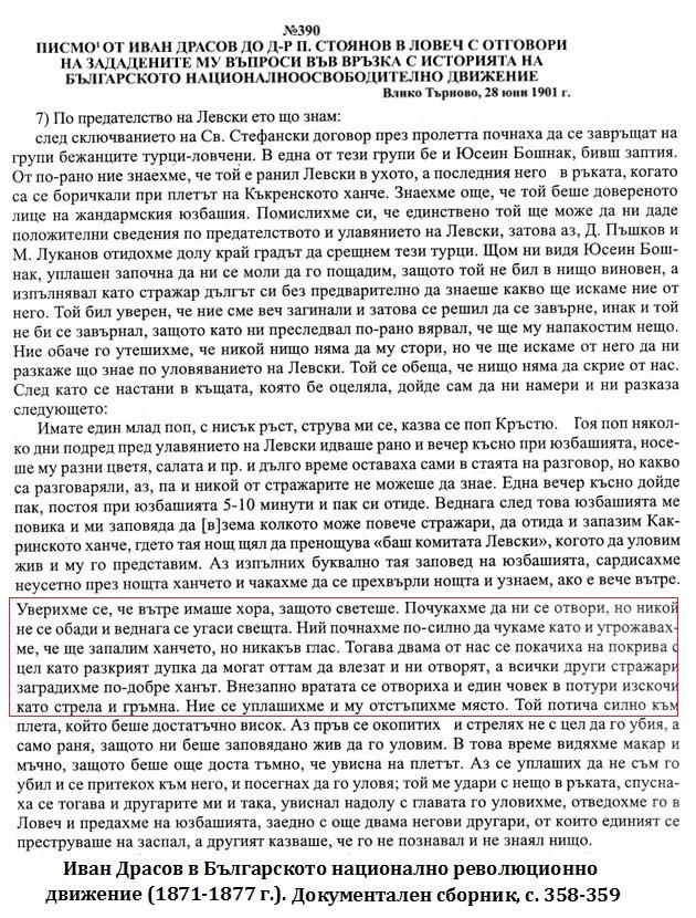

Заптиетата изобщо не са правили засада. Те са пристигнали при Къкринското ханче през нощта, когато Латинеца е бил излязъл от ханчето. Сведението в писмото на Драсов  до П. Стоянов се връзва с разказа на Панчовски: „Христо излиза, Николчо заключва вратата и си влезе в стаята при Левски, той се разпаса и отиде на повън, в яхъра. Като се върна тъкмо си опасвал пояса изтропаха се вратата. Никола помислил че е Христо и отваря вратата на стаята."
Expand
Това също е възможно, но не се вписва добре в казаното от Юсеин Бошнак в предното изречение преди това, което си оградил.
"сардисахме неусетно през нощта ханчето и чакахме да се прехвърли нощта и узнаем, ако е вече вътре".
Това според мен указва някакъв по-дълъг период на чакане в засада. Сардисвам значи заграждам, обкръжавам. Т.е обкръжили са ханчето и са чакали. Ако не ни харесва конкретно думата "засада", тогава може и "обсада" или "блокада".
Редактирано от sir
Expand
Имали са намерение да изчакат до сутрннта, но като са видели, че в ханчето има движение, са решили да проверят какво  става.
Expand
На мен това с изчакването също ми изглежда по-реалистично.
И макар, че спомените на Драсов са много смесени, кой какво му е разказвал, не изглежда да са само от Бошнак, и са дадени около 30-тина години по-късно, има нещо важно в изречението:
"да отида и да запазим Къкринското ханче, гдето тая нощ щял да пренощува баш комитата Левски, когото да уловим жив и му го представим."
Много добре са знаели, че ще заловят Левски, Бошнак е знаел и кой не е Левски от присъстващите т.е. ханджията и Николчо. Насочват се директно към едно ханче, към никое друго или към къща...
Някои дебати с това изречение стават излишни, но пък пак водят до въпроса какво е знаел и от кого каймакамина, след него юзбашията, точно в тази нощ... Тук изобщо не изглежда ювелирна полицейска акция, действията категорично са породени от насочване от доносник.
Редактирано от Borova gora

Това писмо, заедно с още две други, е минало през Д.Попов в Турну Магуреле, като на едното от тези писма, касаещо отношенията на Левски с Анастас Попхинов, се е подписал отдолу Иван Драсов:
Което означава, че Драсов след 25 август е бил или в Турну Магуреле при Попов или в Букурещ при Каравелов, на път за Писек, Чехия.
Писмата на Левски са били четени от комисията, и то писмата му до Централния комитет в Букурещ, въпреки, че Гербов тук има цяла тема, опровергаваща това. Казва го самият Левски пред Извънредната комисия:
тоест Левски казва директно, че това са неговите писма до Букурещ.
Въпросното писмо от 25 август, в което той разказва за убийството на слугата, е попаднало в националния архив от архива на Кириак Цанков, но както се вижда от османските документи, правени са преписи.
Според мен, за да пишат с положителност в доклада, че Левски е влязъл в къщата на Денчо с цел да го убие, те са имали предвид писаното в писмото. Защото забележете разликата, Общи казва пред комисията, че искали да го убият, ако не даде пари, а Левски е написал "да го убия и да взема парите му", разликата е съществена.
