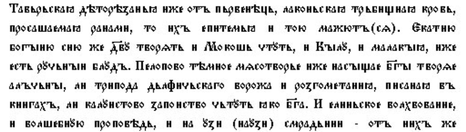

Ето за сравнение няколко пасажа:
Вариант 1.
Вариант 2.
Вариант 3.
(преведен)
нито таурски (таврическите) кланета на непознати (вероятно корабокрушенци); нито кръв от лаконски младежи, пролята върху олтарите, докато те самите се бичуваха с камшиците; и само в този случай лошо използват смелостта си, които почитат богинята, а нея  като Дева. Същите тези хора едновременно почитат Женствеността и се покланят на Смелостта.
V.    И къде ще поставите касапницата на Пелопс, който пируваше с алчните (ненаситни)  богове, онова горчиво и нечовешко гостоприемство? Където са ужасните и тъмни призраци на Хеката, както и подземните детинщини и магьосничества на Трофоний, или дърдоренето на Додонския дъб, или хитростите на делфийския триножник, или пророческото питие на Касталия, който може да пророкува всичко, освен собственото си замлъкване? Нито е жертвеното изкуство на влъхвите и техните вътрешни предчувствия, нито халдейската астрономия и хороскопи, сравняващи нашия живот с движенията на небесните тела, които не могат да знаят дори какви са те или ще бъдат.
Оказва се че Григорий богослов е казал доста неща за езическите си съвременници. Презирал ги е, осмивал ги е, безпощаден е бил в критиката си. Впоследствие старобългарските духовници в голяма степен са се опитали да му подражават и са оставили интересни подробности, които може да видите от статията  на Анчо Калоянов и Тодор Моллов .
Вглеждайки се малко по-подробно в този пасаж: остава ни да забележим едно заблуждение на старобългарският тълкувател преписвачът от Версия 1.  Вижда се че версия 1 е препис от Версия 2 (която си е оригинален превод на Григорий Богослов).
Преписвач с условен номер 1 (по важност, но не и по време) е бил доста притиснат откъм време и е преписвал както му падне и доколкото може.
До такава степен е бързал, че в бързината ни е оставил няколко преписа на една много съмнителна дума:

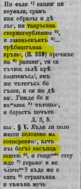

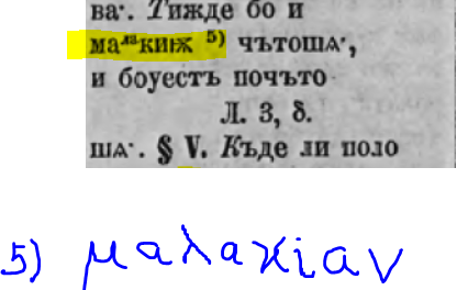

Веднъж , тълкувателят я е прочел като "Мокош" (пропуснал е дребните букви за "ла")
Втори път е прочел МА и Кия като отделни думи, оставил е Кьiлу  като дума
Трети път , тълкувателят е записал цялата дума: малакъйя  ..
Тази дума и нас може да ни затрудни, стига да нямахме и английският съвременен превод за сравнение.  Вижда се че смисъла на този пасаж като цяло се отнася за фригийските младежи, дето се бичували директно върху олтара на Кибела.  От тяхната кръв олтара се напоявал и така се отдавало почест на великата богиня майка (наричана още дева).
Тука Григорий Богослов се възмущава как така хем може да се почита женствеността , хем в същото време да е дава почит и на смелостта и куража.
Женствеността може да е изказана по два начина: като задник  , подобно на женски части.. Или пък като дявол или изкушение.
Μαλάκα = Задник
малак, малаче = малкото на биволче  (това обаче са една по-дребна порода биволи , наричани малачета,  рогати, възможно е да имат някаква връзка с дяволчетата които са също рогати)..
Така или иначе в автентичния старобългарски превод е казано "малакия", обаче новгородския преписвач-тълкувател  е вкарал неправилен препис като  "Мокош" , Къiлу и Малакия  ..  Съответно по-късните тълкуватели са приели тези грешки за славянски богове и като може да откриете немалко изписано по техен адрес.
