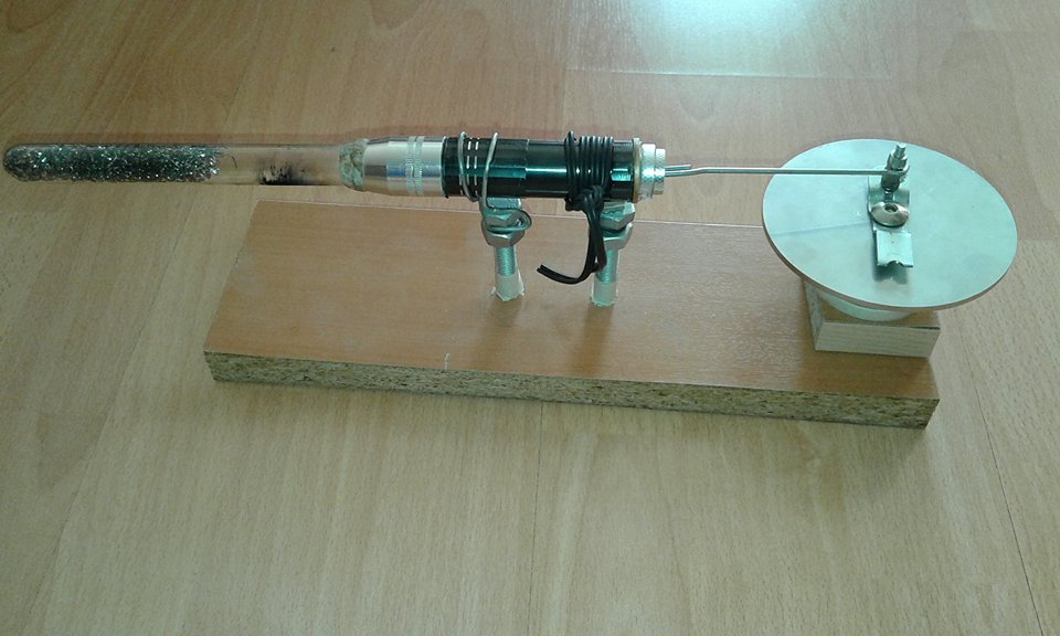

Това е двигателчето дето си направих. Бая си е двигателче, 40 cm е..
Факт е, че към момента е по-скоро паметник заради големите съпротивителни моменти - на цилиндъра и в точката дето се съединява ейката на буталцето с маховика. Имам още работа с ръцете (предимно). Болтовете на които лежи двигателя ще се сменят (не могат да се затегнат без да стане по-ниско нивото), леглото на лагера на маховика ще се пренаправи и ще се добави лагер(че) на рейката на буталцето. Може и маховика да сменя, но ми ще направя възможното да остане с този. Може да работи с него.
Този двигател въщност се води термоакустичен, не е класическия Стърлингов двигател. Отделно, онова, което познаваме като Стърлингов (със силово бутало и дисплейсър) в Дойче Музеум бе изложено под името "Двигател на Сади Карно". Сега няма да копая в тези "подробности".
Кое му е особеното - въпреки, че имам и зеге, и дрелка, до момента не съм ги използвал по този "проект". Режа с лист от ножовка в ръка, пробивам по същия начин със свредло (не с ръчна дрелка, а с ръка го държа, най-много през хартия). Шкурка и пили, отверка и клещи са другите използвани от неме инструменти.

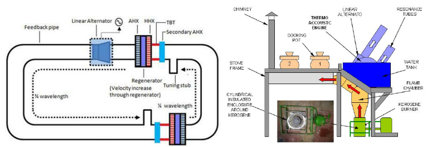

Яко наистина. Това дето го даваш е термоакустичен с "пътуваща" (може би трябва да кажа бягаща, оригинално е "traveling"), моят е със стояща.

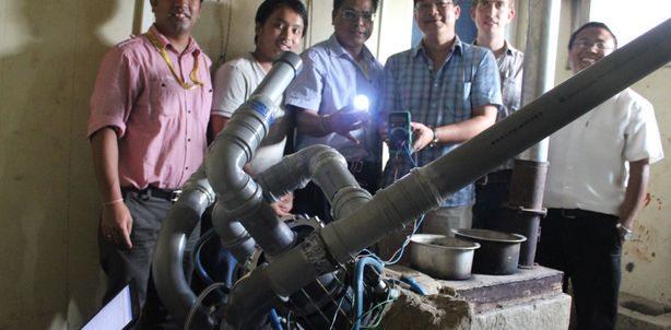

Момчетата са от  UK's University of Nottingham, т.е може да са индийци, бенгали или китайци, проектът май е в Непал
http://edition.cnn.com/2012/08/20/tech/thermo-acoustic-stove/index.html
http://www.wsmv.com/story/19365318/new-stove-promotes-39sound39-thinking-on-energy-poverty
Making Score-Stoves in large numbers would currently cost around $250 per unit, Riley says, but a target of around $30 in the future is realistic.
