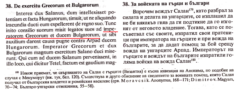

De exercitu grecorum et bulgarorum[recensere]
Interea dux salanus dum intellexisset potentiam et facta hungarorum timuit ut ne aliquando iracundia ducti eum expellerent de regno suo. Tunc inito consilio suorum misit legatos suos ad imperatorem grecorum et ducem bulgarorum ut sibi auxilium darent causa pugne contra arpad ducem hungarorum. Imperator grecorum et dux bulgarorum magnum exercitum salano duci miserunt. Qui cum ad ducem salanum peruenissent, in illo loco, qui dicitur tetel, factum est gaudium magnum in curia ducis. Secundo autem die dux salanus et sui nobiles inito consilio miserunt legatos ad ducem arpad dicendo, ut terram eorum dimitteret, et ad natale solum repatriare inciperet. Qui cum ad ducem arpad peruenissent, ac mandata salani ducis ei dixissent dux arpad et suis nobiles egre ferentes, sic per eosdem legatos ducj salano remandauerunt: Terram que inter danubium et thysciam iacet, et aquam danubij, que a ratispona in greciam descendit pecunia nostra comparauimus. Tunc tempore quando nouj fuimus, et pro precio et misimus xii. albos equos et cetera ut supra. Ipse etiam laudans bonitatem terre sue, misit unam sarcinam de herbis sabulorum olpar, et duas langungulas de aquis danubij. Vnde precipimus domine uestro duci salano ut dimissa nostra terra, celerimo cursu terram bulgarorum eat, unde preauus suus descenderat mortuo athila rege atthauo nostro. Sj autem hoc non fecerit, sciat non in proximo tempore contra eum dimicaturos. Legati uero hoc audientes, accepta licentia tristi uultu ad ducem salanus properauerunt. Dux autem arpad et sui nobiles egressi de fluuio zogea cum omni exercitu, castra metati sunt iuxta montem teteuetlen (Tetétlen, culme in apropierea Szolnok-ului) usque ad thysciam. Deinde uenientes per crepidinem thyscie usque ad sabulum olpar peruenerunt.
Май това е https://la.wikisource.org/wiki/Gesta_Hungarorum
Прочитът на маджарски казва, Че Саладин поискал помощ от българския и византийският цар....Тоест нещо Фружин подръзбрал....СМСМ

Къде е написано за комактно гръцко население със свой вожд? В гестата пише, че войските е пратил гръцкия император.

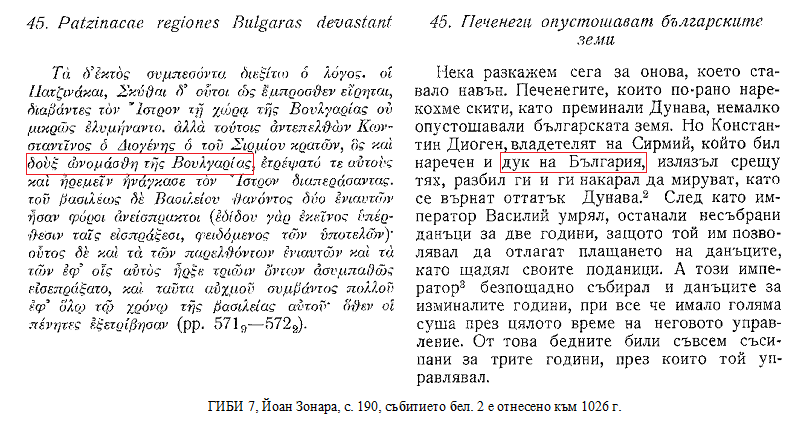

В ЛИБИ 5 текстът е:
Става дума за императорът на гърците и дукът на българите. В бележката е намекнато, че в Анонима има „късни инвенции”.
Въпросният текст кореспондира с едно известие на Йоан Зонара, в което се обяснява, че първият „дук на България” е бил Константин Диоген, който е бил и владетел на Сирмиум. Т. е. бил е непосредствен съсед на унгарците.
Разбира се, че въпросният дук на България е бил подчинен на византийския император, така че в унгарския текст няма нищо нелогично. В Анонима историческите събития обхващат един по дълъг период, и няма датировка на отделните събития. Затова те са объркани. Въпросният Салан е бил внук на Кеан Велики. За който в други унгарски хроники се съобщава, че бил убит от крал Свети Стефан 997–1038.
Въпросната битка на унгарците с гръцко-българската войска е станала през XI или XII в., когато българите са били византийски поданици.

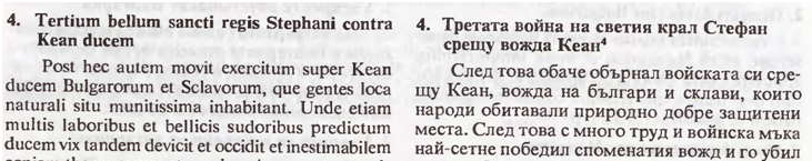

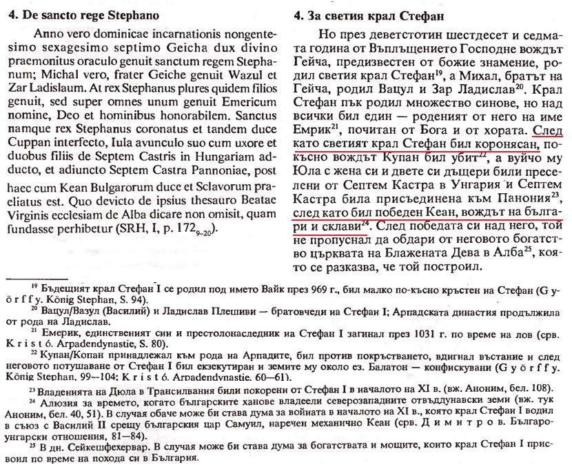

Гербов, къде пише, че този Кеанус Магнус го е убил крал Стефан?
П. П.Кеанус магнус си е велик хан, очевидно е.
ЛИБИ 5.1. Симон де Кеза, Деяния на унгарците, гл. 4, с. 72-73
ЛИБИ 5.1. Унгарска илюстрована хроника, с. 76
В тази хроника има и илюстрация: Stephen defeats Kean "Duke of the Bulgarians and Slavs"
