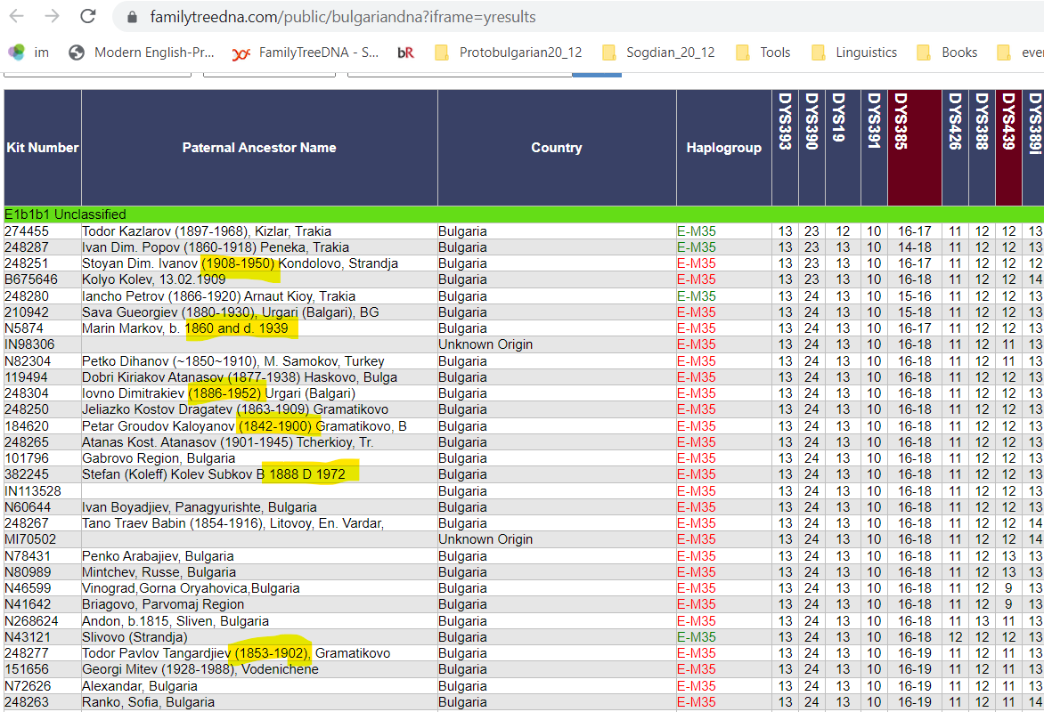

Преди 1 час, genefan said:
Какви ги говориш, SRY10831 и SRY1532 се намират в основата на дървото на R1a. Има Български ДНК проект все пак, от който се вижда, че огромното мнозинство от българите са под R1a-Z280 и R1a-M458 (най-вече под L1029).
FamilyTreeDNA - Bulgarian DNA Project
Genefan, може ли да ни обясниш как работи тая схема с фамилитрии към българския проект? Гледам някакви имена и години от миналия век?
ПП. Явно че това не са имената на тестваните, а някакви техни предци - дядовци и прадядовци вероятно.
Редактирано от tantin
Всеки си пише най-старият роднина (за който знае) по пряката мъжка или женска линия и местоживеенето му.
Точно така, поради засилена защита на данните, не се изписват истинските имена. Освен това, ако не си член на проект не виждаш всички, защото има опция и да си невидим за външни хора, Понеже напоследък дефолта е да си невидим, често най-новите участници не се виждат.
