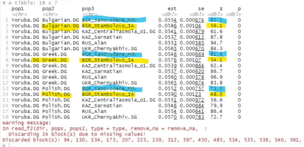

Южняко, що си мисля че си в заблуда? Нека си обясним по-добре как работят Ф3 статистиките.
Имаме А,Б, С, тоест това са population1,2 ,и 3.
Популация 1 или А - това ти е Йоруба. Популация 2 или Б -това е втората референтна група - виждам че си сложил българи , гърци, поляци.
Таргет, тези които проверяваме.
Ако са посредата между референтните групи- ф3 намаля и дори може да е отрицателно. Забележи Стамболово - перфектни славяни са. Близки са и до гърци, и до българи и до поляците. Щото славянски компонент в сев.Гърция е също огромен.
А Самоводене е далеч от всички. Щото е централно-Азиатец.
Защото хабер си нямате от ф-3  тестовете? Не знам защо "ви се струва". За да бъде валидно каквото казвате, Йоруба трябва да  са комбинация от стамболово и българи, гърци или поляци.  При формалния тест за смесване на позиция А трябва да бъде поставено самоводене. А не Йоруба.Това не е тест за смесване, а колко позиции споделят всяка от популации Б-българи, гърци и поляци, с популация С- самоводене. За да установим, на позиция А трябва да поставим максимално отдалечен общ предшественик на вдички тествани популации. По правило се ползват йоруба или динка. От там нататък софтуерът изразява споделеният дрифт като z, като колкото по висок е коефициентът Z, толкова по-висок еобщият дрифт на Б и С. За да бъде той отрицателен., популация А следва да е комбинация между Б и С. Което не е особено вероятно. Ако сложа вместо самоводене динка, коефициентът Z отива на 300. Разбира се, коефициентът на самоводене може и да е по причина, че българите имат по-висок йоруба компонент от гърци и поляци. Другият вариант е да са по -свързани със самоводене, отколкото поляци и гърци са свързани. Последното се потвърди от множество други тестове, вкл резултатите на българите от комерсиалните тестове, които показват ясна наследственост от самоводене. Много по ясна, отколкото тракийците. Но какво и защо ви се струва, вие си знаете.
Ф3(а,б,с) = (а-с)(б-с)
А - това е Йоруба, максимално отдалечена референтна точка .
Б -това е втората ни референтна точка, съответно , българи, гърци, поляци.
Дрифта - това е отместването. Доколко таргет групата или индивида са отместени встрани или по средата.
Най-ниските стойности за Зет са от Стамболово.
Това е заради високата стойност на се - стандартната грешка.
Но това е доказателство и за по-голяма генетична близост.
Вижда се че Самоводене е прилично отместен.
Позицията на АБ и С се задава от софтуера.
Иначе в матем.формула С се слага да е последно. Не знам вашата версия на софтуера кое къде е , но за мен резултата е ясен.   Нека не прибързваме, ще се разберем кой прав кой крив.

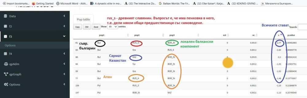

Тантин, мисля да сменя заглавието на темата в "Генетиката в помощ на Тантин". Както и да е, моля,свърши ми услуга. Анализирай или възпроизведи или отхвърли резултатите от  следната ф-3 статистика (formal test for admixture).  Ако можеш и да обясниш изводите си от нея, както го правиш досега, още по-добре. Ако го направиш удовлетворително, може и да се разберем. Предлагам ти да погледнеш сериозно на искането ми. Чакам. П. С. И си помисши какво виждат очите ти и защо.
Виж сега приятелю:  Първото нещо: тоя графичен варант Джава или подобно не го обичам. Капризен е и лесн гърми тоест чупи се софтуера, дава бъгове.
Предпочитам другите версии за Ф3 и Ф4,  ти вече извади такава графика в предишния ти пост.
Второ:  тези обозначения като БГР-Ст  - това си е твое въведение, предполагам имаш предвид България - Стамболово.. Но нека все пак да сме малко по-строги и коректни.  Дефинирай го, обясни го,  дай тука да видим кои проби имаш предвид, изкарай ИД-тата им...
Дори и за руските Алани - дето си ги писал РУС-А  - мисля че са само 2 пробите в последното изследване на Райх..  Ти как ги вземаш, от коя база? От последната компилация на Райх,  или от най-най-последната на Лазаридис? Разбираш ме за какво ти говоря, другите едва ли ще вдянат. ( за по - ясно : V52 или SouthernArc ? )
Трето: Мога да се изкажа: ти сам виждаш: тука Z минава в отрицателните стойности , нещо за което аз ти намекнах в предния ми пост и ти добре си го схванал...  Свалям ти шапка че изкара пример с отрицателните  Z  .  Тоест.. да си дойдем на думата... Ако искаш да си говорим професионално - няма проблем, но първо - приеми че има и други разбиращи по тия проблеми.. Второ - аз не се мисля че разбирам повече от ген-фанката. Тя е с повече стаж, а аз напредвам бързо по темата.. Въпреки че съм започнал доста неотдавна.. (да не казвам повече от 2 години вече)...  За съжаление това е трудна тема..
Преди година ли беше или нещо се появи тука за кратко един друг интересен разбиращ : Стоян мисля че беше, мога да видя точно, но не е важно и той сподели доста за скриптовете, базите с данни и подобно.. Да не казвам силни думи, но благодарение на него аз днес мога да се изказвам с някаква увереност и понатрупан опит, щото тоя Стоян ни даде тука базови данни, и инструкции и оттам нататъка аз се порових и потрудих да науча още...
Вие със сигурност се знаете със Стоян..  - да, знаем се със Стоян. Тия тука базови данни, инструкции и оттам нататъка стоян ги получаваше от мен, като кореспонденцията между мен и него си стои в месинджъра ми във Фейсбук. След хиляди унизителни молби ги получаваше. От мен, бе от мен. И ти какво казваш, стоян ви "снабдявал" и сега вече си "снабден"? Дааааа, до-бре.
Да се върнем обаче на Стамболово и на другите данни:   Ако може да споделиш кои данни си ползвал за твоята Ф3 проверка. V52 или по-старите? Пробвал ли си да ги подредиш в линия - един след друг ?   Ако трябва да ги наредиш в линия,  като произход, как би ги наредил 1 - 2 - 3- 4 - 5 и подобно?
Да, знаем се със Стоян. Мога да ти постна тук съобщенията, в които ме молеше за напътствия, инструкции и обяснения за работата с инструментите за генетичен анализ. Отговарях му от време на време. Пишеше ми доста отчаяни и безнадеждни молби за помощ, в течение на години. Не искам разбира се да нарушавам приватността на съобщенията му до мен във ФБ. Но, ако го познаваш, можеш да го попиташ дали лъжа за това или ти казвам истината за молбите му за "инструкции" и унизителните благодарности, които ми пращаше, когато му обяснявах кое как работи. Питай го. Ако отрече, ще му постна съобщенията ни тук. Тя е дълга кореспонденция, поне две годинки. Да му видиш мазненето, метаните и безхаберността. После идваше тука да ви се пъчи, хахаха.
Редактирано от Южняк
за удоволствие.
Ето я предишната графика.. Само че от другата версия, не Джавата..
Гледаме Стамболово.. Аз вече поясних че при Ф3 статистиките - ниските стойности показват родството, близост. Високите стойности показват разтояние , отдалечаване или дрифт за по-модерно..
Естествено Стамболовци са близки и с българи и с гърци... Тракоманите веднага скачат и се радват - ето ги баш траките...
Е да- ама не...
Щото едва ли не и поляците по тая схема ще се окажат и те траки.. Сакън.. Поляците имат близости и с германци и с естонци и с финландци и с Балти.. И тогава няма как .. Обаче по-приемливо е да търсим близостта им през славянската компонента. Ако толкова искаме да проверим за тракийската компонента - сега имаме сумати тракийци, особено тези от Капитан Андреево.. може да си проверяваме на воля.  Особено тия от Капитан Андреево спрямо Стамболово.. Признавам си че досега не съм ги проверявал Стамболовците..Пиша само на база вашите данни за Ф3 статистиката, но вярвам че сте направили проверката коректно.. Като направя собсвена проверка може да пиша още..
Редактирано от tantin

Преди 4 часа, tantin said:
Е да , ама има една подробност: BGR_Stambolovo_IA ?
Са ли това проби от железния век  (Iron Age) или нещо друго?
Ако това са проби от железния век тоест отпреди 4000 години то тогава за каква близост с поляците да говорим ?
Пак ще кажа че не знам кои са конкретните индивиди или група, за които Южнака тука дава данните, но това с Желязната Епоха променя премного.. Това на ново налива вода в мелницата на тракоманите, щото ще излезе че едва ли не поляците са директни наследници на палео-балканско население, тоест сродни с предполагаемите траки...  Виждате ли г-н Южняко ? Да не се окаже че и вие без много да искате и без да го осъзнавате наливате вода в мелницата на тракоманите..
За да не стават грешки и прибързани заключения, нека първо да се разберем и да видим кои са тия Стамболовци от железния век.. И после да коментираме още...
Отпреди 4000 години? Това са малоумията на оная тракоманка дето се изсули от тук, според която тракийските образци са далеч от българите защото са "далеч от тракийската епоха", т.е. на 4000 години. Хубаво, ама директното радиокарбонно датиране на този показа 650-та г. пр. Х. Освен него, от желязната епоха има още бизо 20 тракийски образци; нямането свърши. Осве от желязната епоха, има и траки от античността, късната античност и дори византийци от епохата предхождаща непосредствено миграциите, от територията на българия. Има си траки от целия период 10-ти в пр. н.е. - 6-ти в. сл. н. е. от територията на Б-я. Ако добавим македонските образци бройката отива на 40 и повече. Ако добавим и тези от гърция и албания отива на над 200. Общата бройка желязна епоха и античност Балкани е вероятно над 400 и още търсим трака, който да покаже отношение към съвременните българи. Но пък се сблъскваме с изобилие от образци от епохата на ВПН, които показват тясно отношение със съвременните българи. Сега, дай да се разберем. 4000 г. преди сега *не е желязна епоха*, излъгали са те. Стамболово по директно радиовъуглеродно датиране показва 2650 години преди сега, което не е 4000 години преди сега по никаква бройна система. Пич, честно, луд ли си или просто тролиш настървено?
Преди 5 часа, tantin said:
Тоест по критериите за качество тая проба е на около 1/30,  това ще да рече имаме данни само за 3% от генетиката на тая Стамболовка..  С такива данни не би било проблем да я изкараме Монголка или дори Австралийска аборигенка..
Сигурен ли си че това са критериите за качество? Не, не са. Критериите за качество всъщност са 1.5% покритие, не 3%; според стандартите стамболово ги покрива *двойно*. Чии стандарти - на лабораториите в Харвард и Макс планк, които стандарти са формализирани и договорени, както и изложени писмено.
Ако това ти се вижда малко, ползвай тракът от диамандиево. Той показва абсолютно същия профил като стамболово и се групира тясно с него.. Ако и това ти се вижда малко, обедини двата генома и ги ползвай обединени.
Още нещо. Тука не се сравняват домати с пъпеши. Липсващите в стамболово позиции са отстранени и от останалите образци, така че се сравнява това, което го има, а не това, което го няма. Разбира се, обединяването на геномите на диамандиево със стамболово биха направили сравнението по-пълноценно. Но и сам по себе си стамболово покрива критериите на всички лаборатории по света за покритие. Извод - плувай.
Междувпрочем използвах стамболово защото е най-близо до съвременните българи от всички тракийски образци. Другите, особено тези от късната античност, са още по-далеч, значително, и тракийският компонент у съвр. българи става горе долу никакъв, копето е, уви, също напълно възможно.
Е да- ама не...
"Джава"? хахаха,  ми, не. C++  и (малко) Phyton. Тука мога да кажа едно единствено нещо - вън.
Вън от темата и да не съм те видял повече тук и да не съм прочел да пишеш повече за генетични анализи. Всъщност пиши си, ама някъде другаде. Ти си лъжец и измамник, който си няма и най-слабото понятие за това какво всъщност пише. И изобщо не ми говори за ф-3 и какво показвали ниските стойности. Ама колко ниски - колкото от образците долу или някакви още по-ниски? Всъщност го обяснявай, но, примерно, на баба си,. Имам предвид в семейна среда, не в публична, като тук.
За ей това тук няма да дочакам, защото човекъут е сляп и не го вижда - веднага извръща глава. Стамболово може да бъде сменен с произволен тракийски образец. Още нещо - по данните които постна тоя не може да се разбере как е направена акстракцията и какво се сравнява, което е много, много, болезнено важно. Въпреки това таблицата на Тантин изглежда ОК, всъщност. Тантине, изгуби ми ужасно много време, което не можеш да ми върнеш. С пълен и отчайващ спам и всевъзможнии обструкции, с които подозирам си губил времето на стотици форумци тук. Нямам какво да ти кажа нито планирам да разменя и дума с теб. Не ми изглежда да разбираш изобщо това, което пишеш, освен че имаш ентусиазма да спориш и да губиш хорското време. Поне аз го намирам за напълно недопустимо, но, ти си знаеш, а и тези, които изобщо обръщат внимание на постингите ти, също. С генефан сте чудесна, безсрамна двойка, която тъче лъжи като някакъв паяк и създава алтернативна реалност, в която вкарва четящите. Gaslighting. На мен лично подобно поведение  ми е противно, да оставим настрана това, че е вредно за останалите. Но, разбира се, живеем в несъвършен свят. Бъди здрав.
П.С. Да, знаем се със Стоян. Мога да ти постна тук съобщенията, в които ме молеше за напътствия, инструкции и обяснения за работата с инструментите за генетичен анализ. Отговарях му от време на време. Пишеше ми доста отчаяни и безнадеждни молби за помощ, в течение на години. Не искам разбира се да нарушавам приватността на съобщенията му до мен във ФБ. Но, ако го познаваш, можеш да го попиташ дали лъжа за това или ти казвам истината за молбите му за "инструкции" и унизителните благодарности, които ми пращаше, всеки път, когато му обяснявах кое как работи. Питай го. Ако отрече, ще му постна съобщенията ни тук. Тя е дълга кореспонденция, поне две годинки. Да му видиш мазненето, метаните и безхаберността. После идваше тука да ви се пъчи, и да плюе по мен, а аз му гледах сеира и се чудех що за боклук е това нещо, хахаха. Такива работи. Но. Само напред. Сериозно, съвсем убедено си мисля, че толкова много лудаци и хахавелници на глава от населението като в БГ форумите трудно могат да се намерят къде да е другаде. Има нещо напълно сбъркано у нас....
