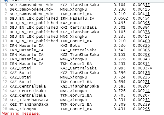

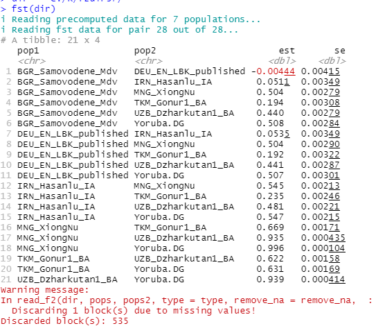

Малко със закъснение виждам тоя пост, или пък преди не съм му обърнал внимание. Оставаме личностните коментари настрана. По същество.
Потвърждавам и аз че Самоводенеца е труден за идентифициране. Не е от някоя от известните ни групи, няма как да е някакъв автентичен или автохонен, по-скоро е късна смесица. Но смесица на какви компоненти виждаме?
Виждаме че най-близко към него са скитите- сака:
От друга страна има близост с германците , неолитни разбира се от бронзовата епоха. Дори там връзката свети в червено.
Което пък ме кара да си мисля за хуните и връзката на хуни-скити и германските племена от времето на Атила.
Връзката с неолита от Анатолия няма нищо изненадващо, щото тя участва във формиране на централна Европа и културите там.
Тоест Самоводене ни показва не толкова монголци или източно-азиатски компоненти,  а връзка със Афанасиево-ямная / скити и европейски неолит.  Има още един компонент, без който целия тоя модел рухва:  древен европейски компонент, участващ още от времето на БК-1653 и PM1.  Ирански компонент не хващам.
Поправям: видях я връзката и с иранския компонент и го потвърждавам.
Връзката с иранците мисля че излиза по друга причина:  тези късните иранци от желязната епоха вече имат връзка с Анатолия и с Афанасиево/ямная/.  Тоест връзка самоводене с иранцте се явява косвено,  като съставни компоненти, а не директна родствена.  Щото връзка на самоводенеца с ранните иранци /гандждарех/ няма.  То това се вижда че е същото и за германските късно-бронзови.
