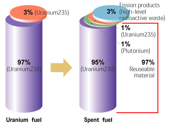

Това значи ли че е по-скоро въпрос на технология, да използваме добитото ядрено гориво по-ефективно на два порядъка? Защото един от аргументите на противниците на АЕЦ, е че подходящата уранова руда ще се изчерпи за няколко десетилетия, дори без да увеличаваме ядрените мощности. А от горната графика излиза, че са по-скоро столетия.
  • Модератор Инженерни науки
Не е съвсем така и ще кажа защо. Или по-скоро няма еднозначен отговор. Гледаме картинката.
Забелязваш, че се изчерпва в пъти 235U, по точно 3 пъти. Изотопът не е слуайно там, по-активен е и такъв микс на горивото дава такъв резултат. 238^U намалява с 2%, товест имаме уран обеднял на 235^U (обеднен, според МО на САЩ e уран със съдържание 0.3% на 235^U). Вече се вижда къде е проблемът - уран 235 съставлява едва 0.72% от уранът в природада. Където и да е, под каквато и да е форма, уранът в природата се състои от 99,28 %  238^U и  0,72 %  235^U. Това е така заради по-високата активност и периода му на полиразпад. След 246 000 години количеството му на Земята ще намалялее наполовина и съответно отношението на двата изотопа ще е променено. 238^U e с Т1/2 е 4.5 млрд. години.
Затова преди да стане гориво, минава през процес наречен обогатяване (нябогатяване, казват някои професори). Така че разход има. Не можем колкото си искаме да рециклираме горивото. Отделно - тези няколко процента друг високоактивни изотопи (дето вдигат активността на ОЯР) ще се увеличават и трябва да им се търси нмясто със мерките и всичото.
На помощ идва миксед оксид горивото. Там гори обеднен уран + плутоният, който се е увеличил при горенето. Това гориво обаче иска (най-ефективно се гори в) реактори с бързи неутрони и е проблемно горенето му във водните реактори (с бавни "топлинни") неутрони. Лицензите, увеличаване на санитарната зона и др.
Само да кажа, че и след БН (бързи неутрони) реакторите оства отпадък. А защо не са разпространени се досещам, но ще си запазя мнението. Да, безопасността.
Редактирано от Joro-01
