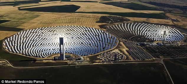

Проблема е че за истинска слънчева електроцентрала, която произвежда много и не изисква скъпи фотоелементи сме прекалено на север. Най-северната такава централа е в южна Испания. По-скоро ще трябва да се работи в посока електропреносна мрежа и електроцентрали в арабските пустини.
http://www.dailymail.co.uk/sciencetech/article-2004793/Pictured-Spains-spectacular-solar-power-plants-channelling-blazing-Seville-sun.htmlhttps://en.wikipedia.org/wiki/Concentrated_solar_power

Преди 1 час, Amazonski said:
Проблема е че за истинска слънчева електроцентрала, която произвежда много...
Кой е казал, че трябва да произвежда много? В България си имаме достатъчно слънце за да се задоволим и презадоволим напълно с ток, без значение, че ще е малко по-скъп от онзи произвеждан в Сахара. От Сахара ще си внасяме само зимата... разбира се ако не сме си купили вече термоядрен реактор за топъл резерв.
