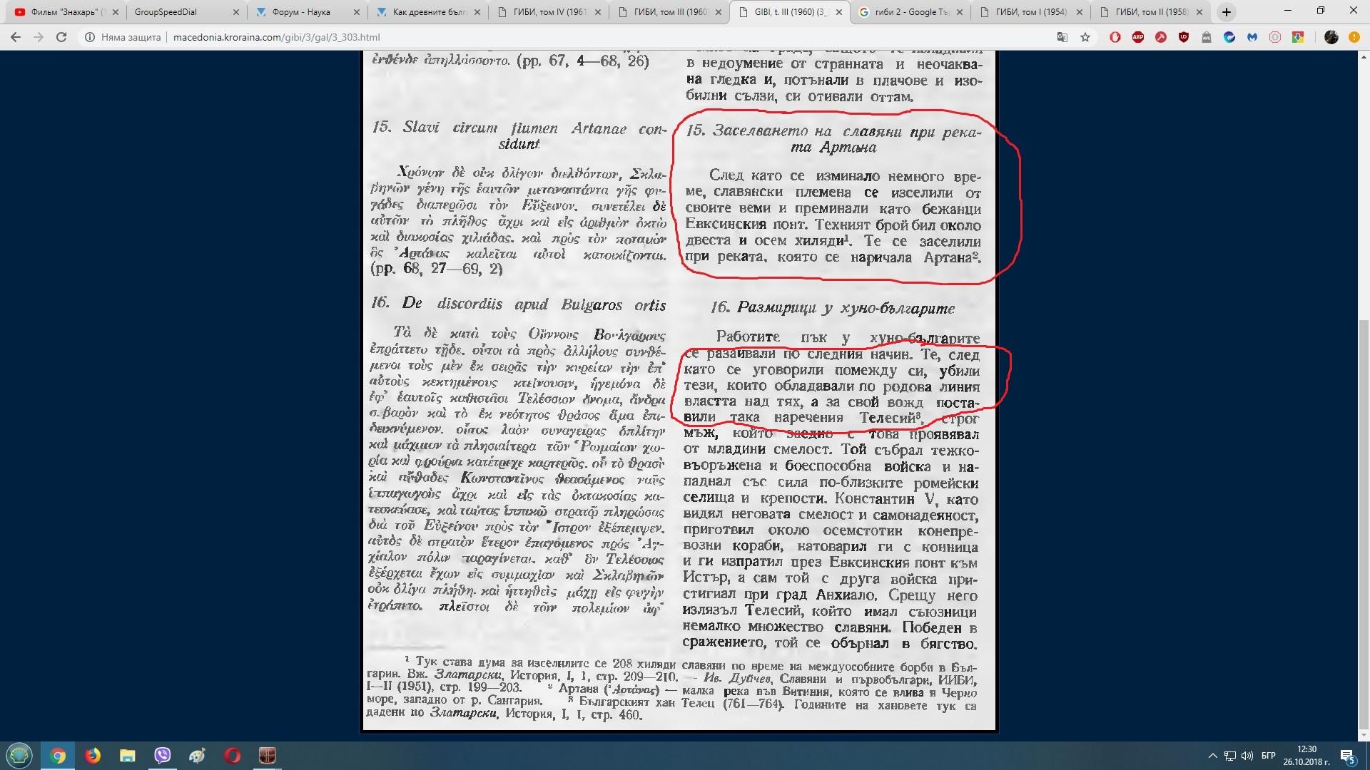

Преди 3 часа, Frujin Assen said:
Опааа. Ето ви и извор. Та българите се уговарят и убиват владеещия ги по родова линия.
Не вдявам Фружине ?!  Сам себе си ли убеждаваш ?  Кой оспорва наличието на родова аристокрация в ПБД ? Нали това са така наречените боили/боляри .  И то  в посоченият от теб извор който визира именно анархията през VIII век , когато вечно недоволни боили (крила и фракции) свалят/сменяват кановете като носни кърпи. Между последните  е имало и кадърни , но клокочещият , поляризиран и неспокоен български елит не му е давал нито нужното време , нито доверие  и със сигурност е ограничавал силно властта му. От Кардам насетне нещата започват да еволюират - тоест наблюдава се засилване на централната власт (кана) и контрол над велемощните . Дори и при тежките поражения на Крум от Никифор , властта му остава. Има индикации , че вътрешната му политика е предизвикала известна ескалация на напрежение и недоволство - след смъртта му започват забележими антихристиянски  настроения , гонения , но династията в лицето на синът му Омуртаг продължава. ..и т. н .   Искаше ми се преди разбира се твоя милост  да редактира темата в нискобюджетен пародиен скеч...🤪  да проследим причините и финалът ….когато боилите от десетте комитата с множество народ тръгват да линчуват Бориса , който им наложил "лошия закон" , но били ….лесно победени от малцина !

Ей това имах предвид Евристей. Намерих и гръцки извор в който се споменава родова власт.
