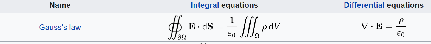

Това е закона на Максуел,  формата на повърхнината няма значение, важното да е затворена повърхнина.
  • Мнения 524
Струва ми се, че това не е логично. Формата би трябвало да има значение...
Напротив. Доказателствата са чиста математика от интегралното смятане. Ако си спомняш още от интегралите може да се упражниш. Иначе можеш да потърсиш готовите доказателства .  По принцип това е частен случай на първото уравнение на Максуел ако не се лъжа, а обхванатите заряди вътре в затворената повърхност са нулеви.  Заряда по външната повърхнина не участва в тези сметки. Или пък участваше, и лесно се прави цялото това интегриране.  Формата на Фарадеевия кафез е без значение - дали ще е сфера, или кафез или куб, или правоъгълен паралелепипед - ефекта ще е все същия.

Преди 2 часа, tantin said:
Има универсално математическо доказателство.  Каквато ще да е формата - интензитета на полето в затворения контур е винаги нулев. Стига плътността на повърнината да е една и съща навсякъде. Това важи еднакво и за електричество и за гравитация.
Не е точно така. За куха сфера има цяла теорема, Shell theorem.
За определен клас фигури, наречени хомоеиди (homoeoid), има други теореми, които доказват, че за тези фигури във вътрешността пробно тяло няма да изпитва сили. Това е т.н. трета теорема на Нютон , например ТУК (страница 9). Хомоеоидите включват сферата, елипсоида и цилиндъра.
За не-сферично симетрични фигури във вътрешността ще има гравитация. Например огънат кух цилиндър, или кух тор.
В този ред на мисли, отговорът ми към Шпага не е коректен - тя дава елипсоиди.

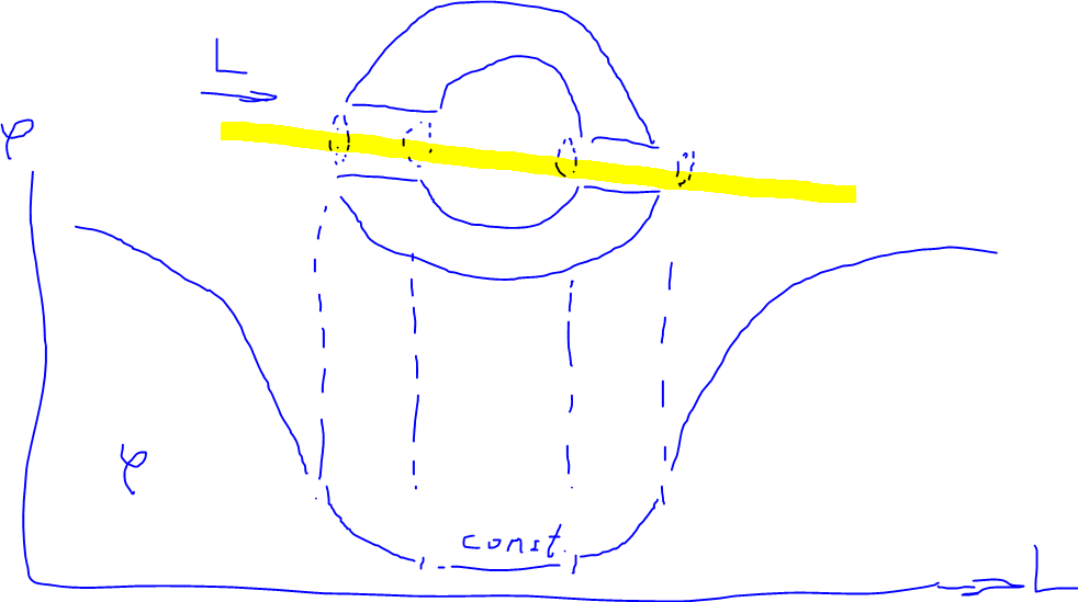

поправих малко графиката за гравитационния потенциал.  При навлизане в сферата промяната на потенциала няма да стане толкова рязка, а ще бъде постепенна.
Гравитационното поле съществува по цялата дължина на траекторията L. Не можем да кажем че в средата (кухината) гравитационното поле е изчезнало.
Ами в това се състои целият въпрос: чрез какво се проявява гравитационното поле в кухината, ако го има? Кое от проявленията му е раазлично от ситуацията, в която липсва напълно?
Енергиите и потенциалите вече видяхме, че не вършат работа - там е въпрос на избор кое да бъде нулата. Има ли нещо друго?
Нулата е в безкрайността,  във вакума.  Гравитационното поле е вид яма, дупка в която падат околните обекти.  Колкото повече маса  на сферата имаш - толкова по-дълбока дупка се получава.  Реално в центъра на сферата, където имаш постоянен потенциал се получава зона  която е гладка дупка,  плоско дъно.  Като тръгнеш да излизаш от тази дупка се сблъскваш с наклонената плосткост на гравитацията. Това се визуализира с графиката за потеницала.   Нулата на един малък обект и нулата на огромна маса са несравними като величини, затова правилния подход е нулата да бъде точка от безкрая където няма никакви маси в голяма близост.
