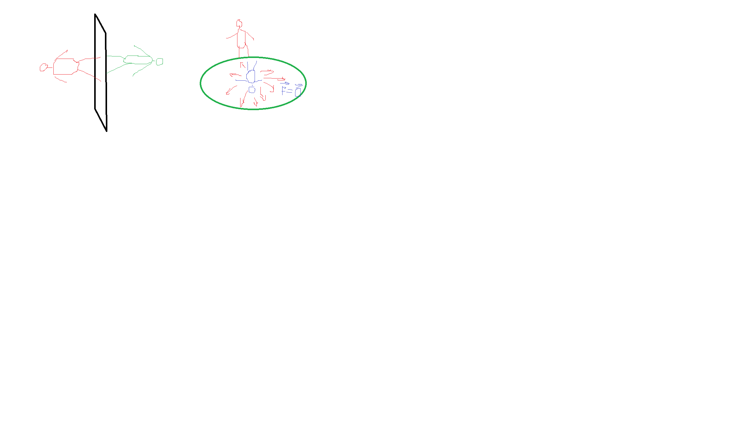

Директно ти ги рисувам за да не обяснявам:
Идеята  че в сферата действа не една а множество сили (вектори) и като ги сумираш във всяка точка на пространството става 0.

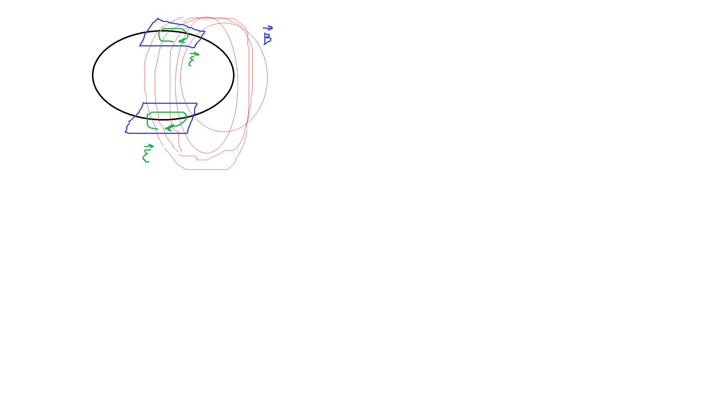

Много е лесно да ти го нарисувам:
Да речем също че магнитното поле не е постоянно ами че е променливо. Същият този променлив поток ще индуцира електродвижещо напрежение вътре в стената / металната сфера . ще се заформят 2 такива токове.   Първоначално при рязко изменение на магнитния поток тези индуцирани напрежения ще компенсират изцяло магнитния поток - ще го занулят.  Но при статично магнитно поле  - имаш нещо подобно на трансформатор-  металната сърцевина.  Знаете че желязото е хем електрически проводник, хем е перфектен магнитопровод.
