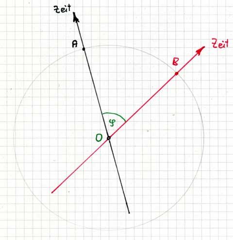

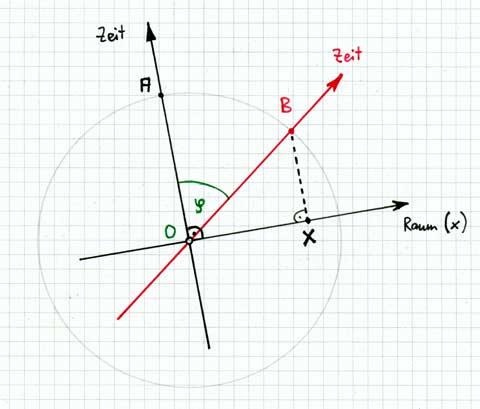

Собственото време се ползва за "завъртяно" представяне на диаграмата на Минковски като така наречената кръгова геометрия в Евклидовата относителност:
Евклидова теория на относителността
Друг начин на "завъртане" (промяна на знака) е чрез употребата на имагинерната единица i в ротацията на Уик:
Wick rotation - Wikipedia
Преди месеци застъпвах Евклидовата относителност (част от нея са обясненията на СТО и ОТО от Епщайн, но и доста други различни неща - насоки има в линка, който дадох), обаче всичко това изглежда като частични (непълни, незавършени) алтернативи на пространство-времето на Минковски. В момента се убеждавам, че ако искам пълноценна алтернатива, еквивалентна на пространство-времето на Минковски - не мога да ползвам пространствено-времеви подход. Всички пространствено-времеви подходи, дори когато се прилагат по отношение на Аристотел, Галилей и Нютон, представят времето като вид измерение (затова е и пространство-време), а доказано коректния пространствено-времеви подход засега е само тоя на Минковски. За пълноценна алтернатива на Минковски (която задължително трябва да представя точните резултати от Лоренцовите трансформации и Минковски) времето трябва да не е измерение, а просто физически параметър, произхождащ от сложно движение на материята в рамките на геометрия с четири пространствени измерения. Това значи, че не става дума за пространство-време, но не е и класическо представяне, което е изцяло евклидово и с абсолютни пространство и време (може да се определи като полу-класическо 🙂) - многообразието на търсената от мен алтернатива може да е само риманово.
Собственото време, въведено от Минковски е малко подвеждащо.  Ако беше го нарекъл "дяволско" нямаше да сбърка :)  То криви уредите ни, криви и нас, но истинските координати трябва да са "максимално" абсолютни - това е било идеята на Минковски.
