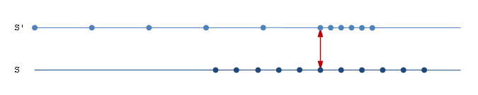

Сметки и визуализация, за да видим какво правят двете трансформации.
Първо Лоренцовата трансформация (ЛТ).
Проследяваме движението на светлината в стационарна и подвижна отправни системи.
Относителната скорост на подвижната система е 0,745c (km/s), при което коефициентът на
Лоренц излиза γ = 1,5.
x = ct:
  • x' = γ(ct-vt) = γt(c-v) = t*1,5*0,255c = t*0,3825c
  • t' = γ(t-v*ct/c*c) = γt(1-v/c) = t*1,5*0,255 = t*0,3825
x = -ct:
  • x' = γ(-ct-vt) = -γt(c+v) = -t*1,5*1,745c = -t* 2,6175c
  • t' = γ(t+v*ct/c*c) = γt(1+v/c) = t*1,5*1,745 = t* 2,6175
За интервала х = [-5с .. 5с] се получава следната графика (само за х):
За сравнение, ето Галилеевата трансформация:

Ето сега сравнение на двете трансформации:
Галилеева трансформация
Лоренцова
трансформация
x = ct
x' = t(c-v)
x' = γ*t(c-v)
t' = γt(1-v/c)
x = -ct
x' = -t(c+v)
x' = -γ*t(c+v)
t' = γt(1+v/c)

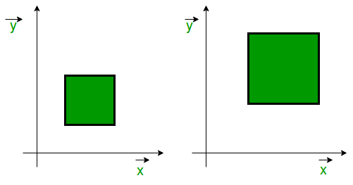

Както се вижда, Лоренцовата трансформация е мащабираща с коефициент γ,
като освен х-координатите, ЛТ мащабира и t-координатите.
С мащабирането ЛТ запазва съотношението х/t и така поддържа скоростта на
светлината постоянна (инвариантна) между отправните системи. Затова ЛТ
трансоформира не само х-координатите, но и t-координатите.
При Галилеевата трансформация, от друга страна, времето е общо за всички
отправни системи, така че скоростта на светлината излиза относителна.
Иначе единствената разлика между двете трансформации е мащабирането.

Не се вижда никаквво мащабиране. Мащабиращите трансформации променят с мащаб дължините и интервалите. Тук не е така - получаваш по-големи координати в по-късни моменти време, което е нормално за движещи се обекти.
Още повече, вече го видяхме, едни дължини се намаляват, други могат да се увеличат но само до размера в покой. Една мащабираща трансформация или само ще увеличава, или само ще намалява. А в случая нещата не са такива.
Вникни в терминологията, няма смисъл да спорим.

Стига с това мащабиране.
Ей ти ги лоренцовите трансформации в матричен вид за движение само по Х:
ab573ac18fd5b9a3cb3438efcb9940a9ec35fe58
Мащабираща трансформация е такава трансформация, на която детерминантата на матрицата е различна от 1. В случая детерминантата е 1. При галилеевата трансформация матрицата има същите свойства.
Придържай се към общоприетата терминология, иначе се получават глупости.

Аз лично съм програмирал двуизмерни (2D) графични мащабиращи трансформации.
Не знам как е в други области, но в 2D-графиката те изглеждат така (в слуая имаме и транслация):
Лоренцовата трансформация прави абсолютно същото нещо, но в едно измерение.
Редактирано от gmladenov
Ти остави занаятчийската работа, и се съсредоточи на основните свойства. Какво е характерно за твоята трансформация? Я сметни детерминантата на матрицата на преобразуванието, така и така си почнал - да видим, прилича или не на лоренцовата трансфформация? Няма как да прилича, детерминантата е над 1.
Ако на втората картинка отново приложим същото преобразование, тя ще стане още по-голяма, нали? При лоренцовите не е така - там една отсечкаа не може да надхвърли размера сси в покой, и само ще намалява.
Тук обратното преобразувание е със съвсем други коефициенти, при лоренцовите трансформации коефициентите са същите. Тук ако трансформираш два обекта, и двата ще нараснат, при лоренцовите трансформации може единият да нарасне а другият дда намалее.
Схващаш ли основната разлика в свойствата? Тук трансформираш отсечки, съставящи по-сложна фигура, и те са това което се мащабира. При лоренцовите трансформации ти заспа само на координатите и не помръдваш от тях към отсечки. И как да помръднеш, като резултатът ще те опровергае? :)
Покажи по коя формула на ЛТ става такова преобразуване. Естествено че ще е само в едно измерение.
Да, абсолютно си прав. ЛТ мащабира само в едно пространствено измерение (и едно времево).
В горната картинка имаме мащабиране в две пространствени измерения (х и у), така че ЛТ
наистина не прави абсолютно същото. Но идеята е ясна.
