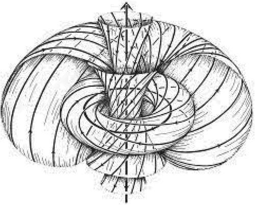

Преди 1 час, tantin said:
В началото тази теория е представена повече като работна хипотеза отколкото като доказано откритие.
В същото време изглежда че много от разглежданите структури пасват към стандартния модел. Аз не мога да си го представя как във всяка една точка на пространството можело да ги има представени всички тези характеристики едновременно.  Тази периодична система на елементарните частици ако така може да се нарече все пак не участва във всяка точка на пространството - на едно място има едни елементи, на друго са други.  Обаче теорията на Лизи показва всичко да е едновременно.
Да, това не е доказано откритие. Но е удивително добро попадение за периодична система на Стандартният модел.
Това е по-висок клас симетрия, която позволява да се свържат много елементи и да се изтълкуват като места за съществуващите частици и взаимодействия. Съответно тя може да се разпадне на групи по-прости симетрии, които да свържат тези частици като семейства, и да ги свържат с взаимодействията им, което силно доближава картината до тази, давана от Стандартният модел. Това е на база чиста математика.
Проблемът е, че в този процес не се получава съответствие със всички известни в природата симетрии, т.е. този модел е непълен, и е непонятно как може да се разшири, защото E8 е най-голямата проста група на Ли, групата с най-голяма размерност, по-обемисти няма.
Освен това не става дума целият този зоопарк да го има във всяка точка на пространството. Просто пространството трябва да допуска посочените симетрии.
Много интересно, туисторната форма твърде много наподобява едната от двете основни предполагаеми форми на Вселената - тази на Тор (другата е кълбовидната). И ако правилно разбирам, светлинното движение се представя в туисторното пространство като точка, каквото е очакването на някои нелишени от смисъл предположения за естеството на светлината (или поне на фотоните)!
Струва ми се че това не е много по-различно от тензорния модел.  При тензора се ползва някаква си NxN матрица, описваща свойствата на пространството,  изследват се разни трансформации , оператори.  В крайна сметка се извеждат множество математически уравнения и математиката на Ли по всичко си личи че е някаква такава форма на абстракции.   Айнщай на времето си служи с тензори,  а тензорната математика е работа с матрици.
Симетриите в пространството как да го тълкуваме ?  Сигурни ли сме че пространството е симетрично?  Ако погледнете откъм центъра на големия Взрив към периферията на Вселената - сигурни ли сме че има Симетрия ?  Май че е точно обратното ? Симетрията е относителна,  само за даден регион.  В космически мащаби не можем да кажем дали всичко е симетрично или пространството се разтяга непрекъснато .   Самите размери на вселената 100 милиарда светлинни години,  спрямо възрастта на вселената - 10 милиарда години - има 10-то кратно разширение за тези 10 милиарда години.
Може би някой трябва по-добре да го обясни това със симетрията и разпадането на симетрията.
