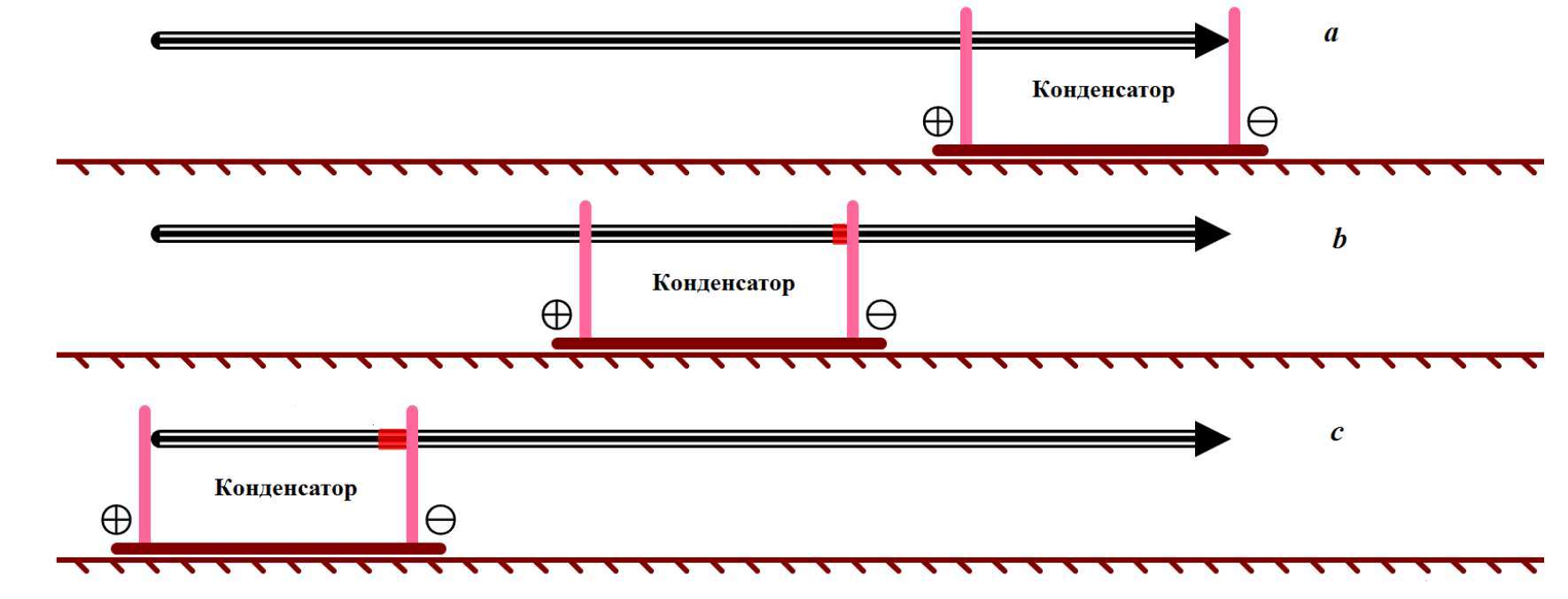

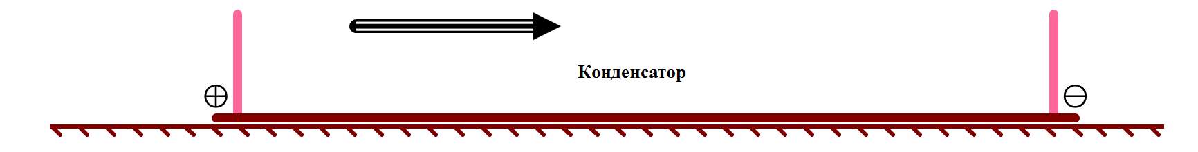

Ето в картинки какво се случва. Плочите на кондензатора са изобразени с розовите вертикални черти, със съответният заряд  обозначен на тях.
А) В отправната система на кондензатора, стрелата е къса, тя пробива двете плочи и в някакъв интервал се намира между тях. Двата края на стрелата  не контактиуват едновременно с двете плочи в нито един момент.
Б) В отправната система на стрелата, кондензаторът се нанизва на стрелата и известно време се плъзга по нея. Двете плочи на кондензатора контактуват с металната стрела едновременно за ненулев интервал от време, на картинката са три момента от този интервал:
Преди 4 часа, Tahev loren said:
Различните наблюдатели, ще виждат протичане на ток, по различно време на часовниците си сравнени едни с други. Има не едовременост на събития за всеки от наблюдателите.
Според картинките по-горе, кой ще вижда протичане на ток и за каква не-едновременност на какви събития става дума?
Хубаво де, от системата Стрела се доказва, че има времеви интервал в който и двете плочки са нанизани едноврменно. Дали ще протече ток, трябва да изюистим или приемем движението на зарядите в пластините, влияе ли на Ел. полето, потенциала и самото евентуално придвижеане на зарядите за да има загуба на <заряд> . Но си е парадокс, при поставените часовник-детектори на стрела, когато сме приели, че тя  не е ускорявала, става факт едновременно, т.е. в един времеви интервал нанизани двете пластини.  Когато обаче такива детектор-часовници са сложени на кондензаторните пластини и сме приели, юе кондензатора не е ускорявал, тогава е факт че нямаме в никакъв времеви интервал едновременно нанизване на пластините, т.е. стрелата е скъсена. Ето ти истинското противоречие в Т.О * казвам ТО, защото са важни обстоятелствата , това обаюе е в противоречие с теорията , в която има симетрия в относителност, няма значение коя ИОС се приема за неподвижна. Естественно Т.О е Невярна.
Преди 30 минути, scaner said:
Б) В отправната система на стрелата, кондензаторът се нанизва на стрелата и известно време се плъзга по нея. Двете плочи на кондензатора контактуват с металната стрела едновременно за ненулев интервал от време...
Както си го дал на картинката: според единият наблюдател ще протече ток,
докато според другият няма ... освен ако няма някаква хитрина с времената,
заради която и в двата случая няма да протече ток.

Добре, да видим в какво се състои решението на парадокса.
Идеята ми беше, след толкова много дискусии по СТО, да се изкажат някакви съображения за/против на база самата СТО, а не да се чака някой друг да даде накрая готовият резултат... Така ползата е нищожна. Но явно следващият път...
И така, Exemus даде идея за правилният отговор! Шпага плахо хвърли камък в същата посока... :)
Когато съединим веригата между източника и консуматора, електрическият ток не тръгва веднага. На него му трябва определено време, за което промяната в потенциала, настъпил в точката на включване, да се разпространи по веригата, за да задвижи електроните и при източника, и при лампата. Това време се определя от крайната скорост на електромагнитната вълна, която се създава. В нашият случай, тази вълна се създава в момента (по отправната система на стрелата) когато и втората плоча на кондензатора даде контакт с металното тяло на стрелата. До този момент стрелата има един потенциал - този на първата плоча, а потенциалът на втората е друг. И тази промяна тръгва да се разпространява по тялото на стрелата, задвижвайки електроните. И ще имаме електрически ток чак когато и електроните около първата плоча се раздвижат.
Тази електромагнитна вълна се разпространява по тялото на стрелата със скорост 1.с. Но, самият кондензатор се  движи със скорост в случая 0.9682.с. Тоест в системата на стрелата първата плоча, до която този сигнал трябва да достигне, бяга от сигнала, т.е. сигнала я догонва. Разстоянието между електромагнитният фронт създаден от контакта на върха на стрелата спрямо втората пластина  (при контакта с която е създаден) ще се увеличава едва със скорост 1.с - 0.9682.с = 0.0318.с. С тази скорост фронта на сигнала се доближава към първата пробита плоча, и с тази скорост той трябва да измине дистанцията между двете плочи на кондензатора в тази система. На трите кадъра на положението на кондензатора върху стрелата пътят изминат от този фронт спрямо втората плоча е отбелязан с удебелена червена линия, както посочи и Exemus. От прости съоображения се вижда, че фронтът няма да успее да достигне втората пластина преди кондензаторът да се изниже от стрелата, т.е. няма да успее да възбуди протичане на ток и промяна на заряда на плочите.
Който иска по-дълбок анализ, може да седне и да си направи сметките с общи формули. Или да погледне анализа на автора на парадокса (на руски) :)
