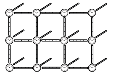

В името на акуратността, според СТО отправните системи са системи от множество часовници и
измервателни линии:
Ако двама наблюдатели са в покой един спрямо друг, те наистина са в една система, защото
разстоянието между тях не се променя и защото техните часовници по условие са синхронизирани.
Expand
Но това е само за инерциални системи. При неинерциалните могат да са в покой наблюдателите, но техните часовници да не са синхронни. И тогава това не е една система.
