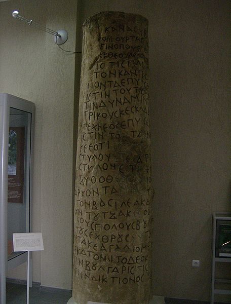

Преди 2 минути, sir said:
Как да няма България, има например на 9 август 681 г. Пълно е с "България" по гръцките хроники.
На български няма "България"  -  на български.

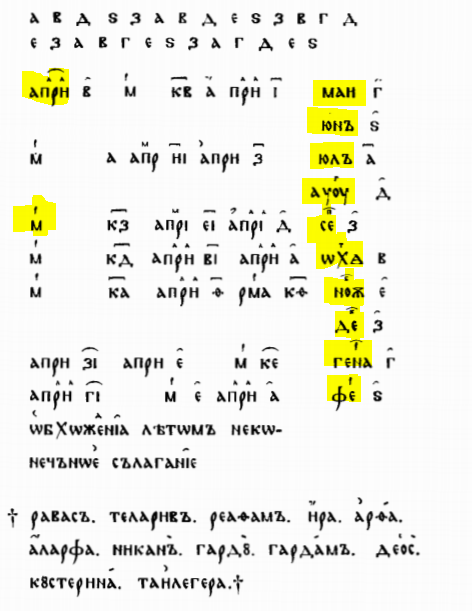

https://www.academia.edu/8565249/Норовският_псалтир_писмен_паметник_на_българското_средовековие_и_пасхалните_измервания_на_българитеия
Стана дума за псалтира на Норов.  Доста интересни неща могат да се видят там . Мен по-специално ме вълнуваха имената на месеците в страробългарския език.
В този псалтир можете да ги видите, макар и в съкратения им вариант.
Най-интересен от всичките месеци е януари - "Генар" - понеже той не е заимстван от гърците.   В публикацията на Веселин Тракийски се прави анализ на средновековния църковен календар и формулата за изчисляване на Великден.
Това го споделям и по повод на търсените от нас пра-български имена на месеците и хипотетичните славянски наименования като Малък Сечко, голям Сечко и прочие.  Месеците може да са имали и някакви простонародни обозначения, но както виждаме през 13 век вече са утвърдени римските имена на месеците.
Допълнителна бележка:  последните 3-реда са този тайнствен код, неразгадан до момента. Аз подозирам някаква връзка с илирийците.  Много е вероятно псалтирът да е бил в обръщение някъде из Дардания - Сердика или на запад.  Има още 2 такива документа от същият преписвач.
Отделно има още една друга публикация от В. Тракийски- за прабългарския календар.  Там също има едни неща, дето ни дават допълнителна информация за прабългарския календар.  Става дума за 2 плочи с изображенията на животните.
