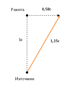

Ето чертеж. Източникът е стационарен, а ракетата подвижна.
Ако излъчиш лъча по вертикалата, на лъча му трябва 1сек, за да достигне
до ... бившето местоположение на ракетата.
За тази 1сек ракетата се преместила надясно и вертикалният лъч не може
да я уцели.

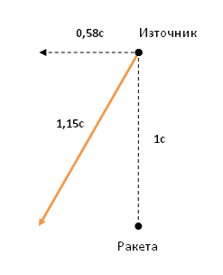

Ето пак картинките.
1. Ако ракетата се движи, то лъчът не може да бъде излъчен вертикално по оста у,
тъй като докато лъчът стигне до ракетата, тя ще се е преместила насясно:
2. За да нацели ракетата, лъчът трябва да бъде излъчен под ъгъл:
3. При това положение, обаче, лъчът не може да нацели ракетата в
нейната собствена отправна система, тъй като в нея ракетата е в покой
и лъчът я пропуска.
4. За да нацели ракетата в нейната система, лъчът трябва да бъде излъчен
вертикално. Но както показахме в точка 1) горе, това също не става.
Като цяло се получава един параграф-22:
  • Ако източникът излъчи лъчът под ъгъл, то лъчът нацелва ракетата
    в отправната система на източника ... но не и в тази на ракетата.
  • Ако пък източникът излъчи лъчът вертикално, то лъчът нацелва
    ракетата в нейната отправна система ... но не и в тази на източника.

Преди 5 минути, scaner said:
Вече десет пъти повторих: в системата на ракетата (което значи тази ракета да е избрана за стационарна) лъчът е вертикален.
Грешка. Ако лъчът е вертикален, тогава той ще подмине ракетата в
отправната система на източника. Докато лъчът стигне до ракетата,
тя ще се е преместила надясно:
Почваш ли да стопляш най-накрая какъв е проблемът ??

Десет пъти показах ... с картинки ... че няма един ъгъл, който да работи и за двете
отправни системи. Като не искаш да вденеш, това си е твой проблем.
