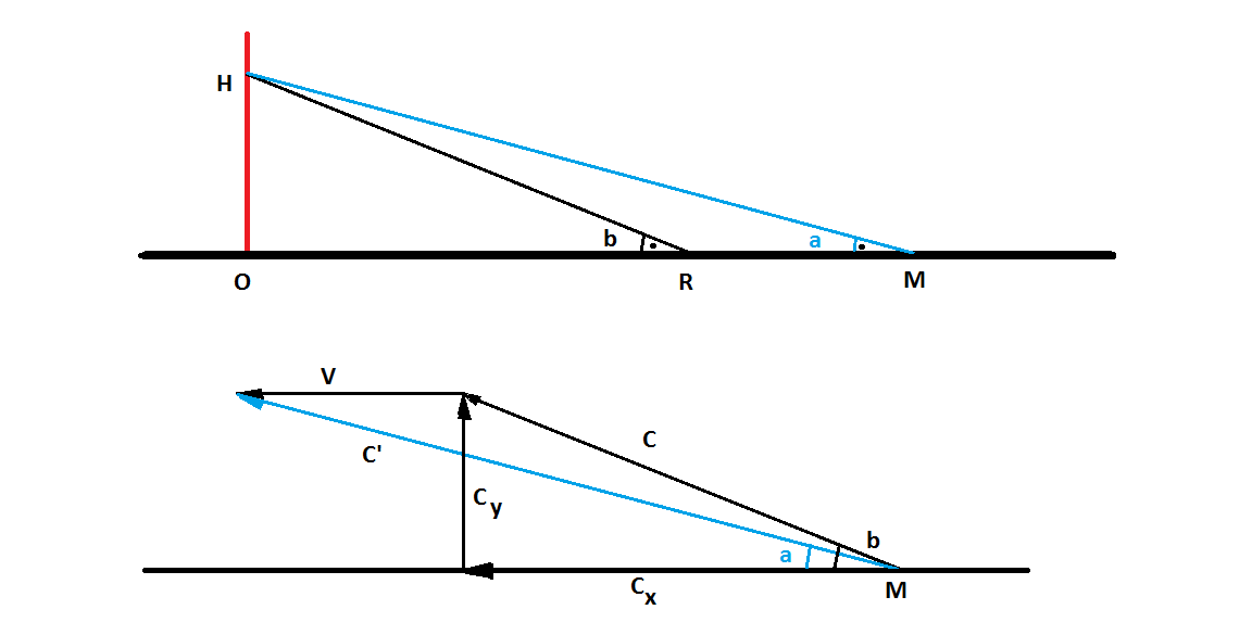

Преди 14 часа, scaner said:
Хехе, Бруте, знам че мога да разчитам на тебе за такива удари в гръб :) Не е изтекъл твоят трайъл период, защото още не е започвал, пък и съм длъжен по обещание да уважа уважителната молба.
Добре, първо ще повторя за какво става дума, за да не се разкъсват нещата. Цитирам от ТУК:
Аберацията ни показва, как независимо от по-голямото разстояние, същата енергия е разпределена на същата площ. АКо например светлината попада на точка Y по височината, при движещ се източник в резултат на сумиране на скоростите се получава, че тя ще попадне  в същата точка и когато източникът е по-далеко. Произволността на Y само показва, че всички лъчи ще попадат в същите точки от повърхността и при по-отдалечен източнник, благодарение на аберацията.
Ето ти и количествено нещата. Сметките са за класическата физика, с надежда да ги проумееш.
Нека източникът е на разстояние R от стената. Нека на стената на височина Y да поставим белег. Лъч под наклон tg(x)=Y/R  ще попада в тази точка.
Нека сега друг източник се отдалечава със скорост V от стената. Разглеждаме лъч, който в неговата система е излъчен под същият наклон (tg(x)). Неговата светлина се сумира векторно с тази скорост в системата на стената, и резултатът е лъч който е с по-малък наклон от tg(x) (резултат от аберацията). Тоест когато двата източика съвпаднат, светлината от подвижният ще попадне върху стената на отметка под Y. Следователно, този източик може да се отдалечи още по оста Х, на разстоянние по-голямо от R, когато лъчът светлина му ще попадне в маркера Y. Веднага виждаш как аберацията компенсира по-голямото разстояние, изпращайки светлиният лъч на същото място на което го изпраща и неподвижният източник.
Поради произволността на височината на маркера Y лесно може да се докаже, че това е валидно за лъч  насочен към маркер на произволна височина Y, т.е. разпределението на светлината осигурено от неподвижният източик ще се запази и при подвижният, но когато той е на по-голямо разстояние от стената. Тоест запазва се разпределението на енергията върху площа и при променено разстояние, а от там и интензитета - благодарение на аберацията!
Повтарям, схемата и обяснението е за класическата физика, защото е по-разбираемо. Който иска СТО, да се съобрази с нейните закони, след като вече зне схемата на решението.
Така, сега ето една картинка, която ще обясни повечето от идеята:
На първата рисунка е изобразена стената на вагона, или стената с датчиците на перона, зависи от случая.
Ако сме във вагона, в точка R имаме неподвижен източник. Той изпуска сноп лъчи към стената, и всеки лъч попада на определено място, като всичките в комплект създават определена осветеност и от там може да се оцени интензитетът им. Нека разгледаме конкретен лъч от източика, който той изпращав определена (произволна!) точка от стената Н. Значи източникът е на разстояние OR от стената и цели точка на височина ОН от пода. Тоест източнникът изпраща лъча си под ъгъл b.
Аз твърдя, че ако направим същият източнник подвижен (или си въведем втори подвижен източник), който се движи към стената, аберацията ще намали ъгъл b до по-ммалка стойност (обозначил съм я с a), и съответно подвижният източик ще изпрати лъч към същата точка H, когато се намира на по-голямо разстоянние от R, на чертежа в точка М (а неговият лъч е със син цвят).
Това лесно се доказва, ако си нарисуваме векторната сума на излъченият светлинен лъч и скоростта на преместване на самият източнник. Това е нарисувано на втората картинка.
Там в системата си на покой подвижният източик излъчва под същият ъгъл b. Векторът С е векторът на светлината в системата на източнника, векторите Сx и Cy са неговите компоненти по оста Х и Y съответно. Векторът V е скоростта, с която източикът се движи в първата картинка (източникът М). Векторната сума определя векторът на скоростта на светлината C' (със синият цвят) в системата, в която източникът се движи (първата картинка).
Тоест в системата в която източнникът се движи, траекторията на светлината търпи наклон, и сключва с хоризонталата ъгъл a < b.  Точно тази ситуация е изобразена на първата картинка - източникът в точка М пуска светлина под наклон a и за да попадне тя в точка Н, източникът трябва да е на по-голяммо разстоянние от стената отколкото R.
Тоест ако сме на перона, тогава източникът във влака се движи (М), стената от датчици на перона съвпада със стената от датчици във влака, и се оказва, че при по-отдалечен източник от стената той ще попадне в същата точка H.
ОК, това беше просто пояснение на цитираната идея но с картинки. Сега да минем малко на количествените сметки.
По първата картинка, имаме следните две зависимости:
png.latex?%5Cmathbf%7Btg(b)=%5Cfrac%7BOH
png.latex?%5Cmathbf%7Btg(a)=%5Cfrac%7BOH
По втората каартинка имаме:
png.latex?%5Cmathbf%7Btg(b)=%5Cfrac%7BC_
png.latex?%5Cmathbf%7Btg(a)=%5Cfrac%7BC_
Нека сега разгледам един период от време Т, за който светлината от източнника да достигне до стената. Имаме следните съотношения:
OH = Cy.T
OR = Cx.T
Замествайки в първата група и сравнявайки с втората, получаваме че
RM - V.T
Тоест подвижният източник ще е с толкова по-отдалечен от неподвижният и пак ще улучва точка Н, в резултат на наклона на лъча му в резултат от аберацията.
Поради произволността на точка Н горната ситуация ще се получи за всяка друга точка от вертикалата. Лъчите изпратени от източик R и M (всеки излъчвал в своята система под един и същи ъгъл b) ще попаднат в същите точки от стената, осигурявайки идентично разпределение на енергията и интензитета там, независимо че източникът М "стреля" от по-голямо разстояние. И всичко това благодарение на аберацията. Което и трябваше да се докаже, стига да не съм сбъркал нещо :).
Цитирам ти поста, да се видят схемите, ясно е кой ъгъл е по малък и защо намаля Енергията. Нали така Нобеларю?
Сканер, този ъгъл а зависи само от относителната скорост между източника и детектора, така ли? Т.е. посоката, в която се движи източникът, както и на какво разстояние е от детектора, не са от значение за стойността на ъгъла?
Преди 13 минути, scaner said:
Cпециално съм наблегнал, че ъгълът b е един и същи за двата източика в тяхната система на покой и това е по условие. Това че ъглите са различни в друга система не променя факта, че фотоните попадат на едно и също място, т.е. енергията е еднаква - тя е такава още при излъчването по условието. Колкото фотони са излъчени в ъгъла b, същата бройка е в другата система в ъгълът a.
Не става. В тяхната система е така, но пътя на светлина физически е по дълъг според неподвижния наблюдател и ъгълът е по малък. Резултат обаче и според него пак е същият. Това е невъзможно и става единственно чрез повишаване на Енергията , а тя се повишава от брой излъчени фотони. Двете гледни точки трябва да имат физическо покритие. При твоята теза има Противоречие , Парадокс, недопостим за дипломиран физик.
Зависи и от посоката. Когато източникът се приближава към стената, ъгълът намалява. Когато се отдалечава, обратно, ъгълът расте. Това е вследствие векторната сума, посоката на скоростта в нея я променя. Това е поведението и на аберацията.
Разстоянието също влияе, косвено чрез ъгълът b. Той се определя от това, как се вижда точката Н от разстоянието на което е неподвижният източник R.

Нарисувал съм картинките. Крайно време е да ги погледнеш.
