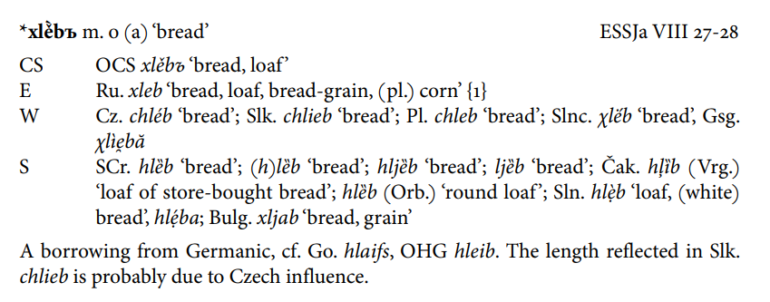

Благодаря за мнението, но моля за малко повече сдържаност при заключенията. Хляб идва от германски. А преди това откъде - тъй като няма ясна ИЕ етимология, един бог знае.
латвийски: klaips "питка"
Ако приемем тази етимология, то коренът на думата следва да е PIE *kwel- , поради кръглата форма на хляба. Това е повече от възможно, тъй като PIE *k = Pr.Germ *h, сравни  *kʷékʷlos и  *hwehwlą

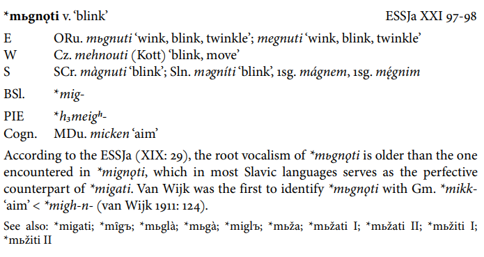

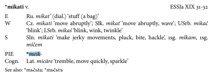

Вероятно се касе за следното сложно развитие : стб. мьчьть < прасл. *mъкаti  < PrGerm *mikjanan < PIE *h₃meygʰ-
Семантичното гнездо е "мигам". Остава неясно как и защо в старобългарски има два глагола с това значение :
1. *migati < *h₃meygʰ-
2. *mikati < *meik (?!?!?)
За мен единствения вариант е второто да е заемка от германски.
В старобългарски има два глагола, защото в праславянски има два глагола. А там има два глагола, защото в ПИЕ има два глагола.
Неясно защо са тези въпросителни, при положение че имаме рефлекси в латински, тохарски, келтски и т. н.
