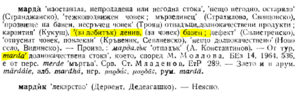

Сигурно си прав, възможно е да е от ирански/персийски произход и нашите да са я заимствали от турците.  После славянския език е изменил произношението от марда в марья (с вкарване на повече емоционалност в последната сричка) - понеше това все пак е силно негативна дума, натоварена с отрицателна емоционалност.

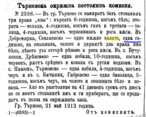

Обаче за другата дума - от която тръгнахме- Малакиня, малаче,  малачка - не съм сигурен да има гръцки произход. Гръцката дума се отклонява в друга посока.  Нашата версия е по-скоро славянска в смисъл на сукалче, млечно теле сучещо теле.
В тази обява от 1912 г се продава едногодишно малаче (вероятно все още е сукалче), преди да е станало теле.

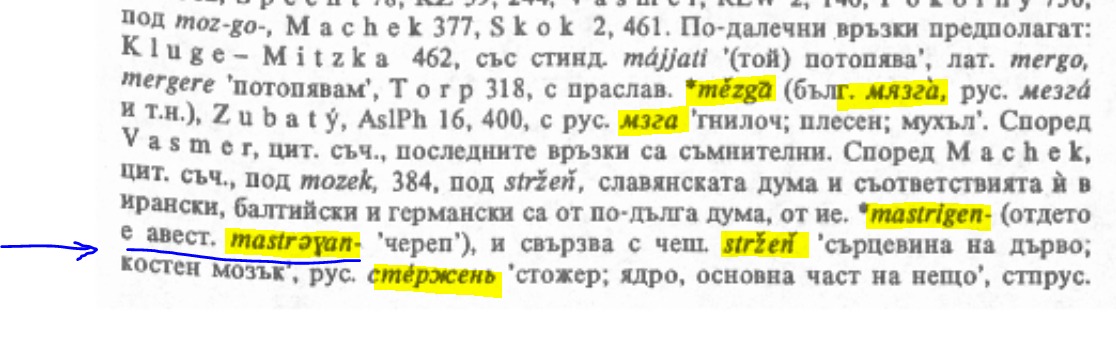

Ти нали си по авестийската част. Какво ще кажеш за връзката между Литовското "смагенис" и авестийското "мастръган" ?
Гледам че те се опитват да изведат през "Стержень" - за ядро, сърцевина. (мастриген, мастрижен)  . При нас тези думи за стержен, стожер дори и да се ползват се ползват в друга посока.

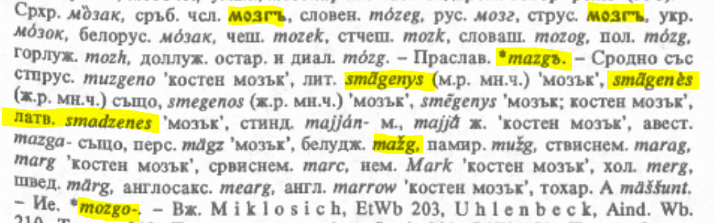

Харесва ти мляко да произлиза от мъзга и ще въртиш и сучеш по всякакъв начин че да го изкараш да си прав.
Не че ми харесва, а просто го проверявам. Щото все от някъде се е появило.  Все пак от Молоко до мъзга разликата е значителна.  Ако ЖоРо успее да види такава връзка и да я докаже - е супер. Аз споделям че съм чувал точно така да наричат първите капки мляко дето се стичат при доенето.  Дори може да има връзка и с мазно, щото тези течности освен лепкави са и мазни.  Мъзгата се ползва за да се намаже с нея вимето на овцата, да се овлажни и смаже. Така кожата на животното става мека и еластична и при доенето не го боли.  От там - мас мазнина, масло.  Виждаш че типично славянската етимология си има това предимство - като хванеш един корен на правилната дума - навързваш други десетки безпроблемно.

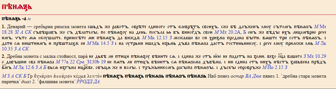

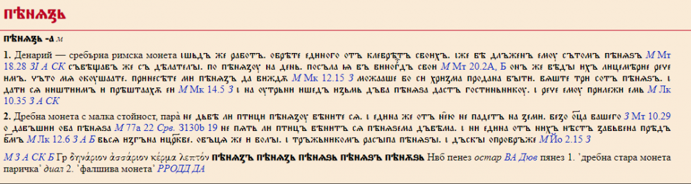

Днешната дума на деня е " пѣнѧѕь". Понеже съм уморен и не ми се рови - вдигаме нивото и оставяме на съмняващите се да проверят как и защо е заемка от германското " *panningaz" (подсказвам : в няколко други теми горещо спорихме за една друга дума, която фонетично е много сходна)

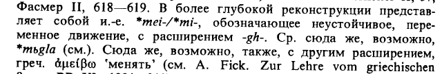

Общо взето да. Според мен *meik не е PIE корен, а тъкмо прото-итало-келтски, който идва от PIE *h₃meygʰ. Ясно ми е, че има фонетични проблеми с рефлекса на gʰ, но съм сигурен, че те могат да бъдат разрешени от специалист - при желание. Просто е напълно невъзможно  *meik и  *h₃meygʰ да имат едно и също значение, а да не са свързани помежду си. Напълно невъзможно - поради което да се слагат в една и съща категория "PIE корени" според мен е неудачно.
Тезата, че е напълно невъзможно да има различна фонетика при една и съща семантика на индоевропейския корен, плавно ни изпраща в чудния свят на разширенията и s-mobile :)

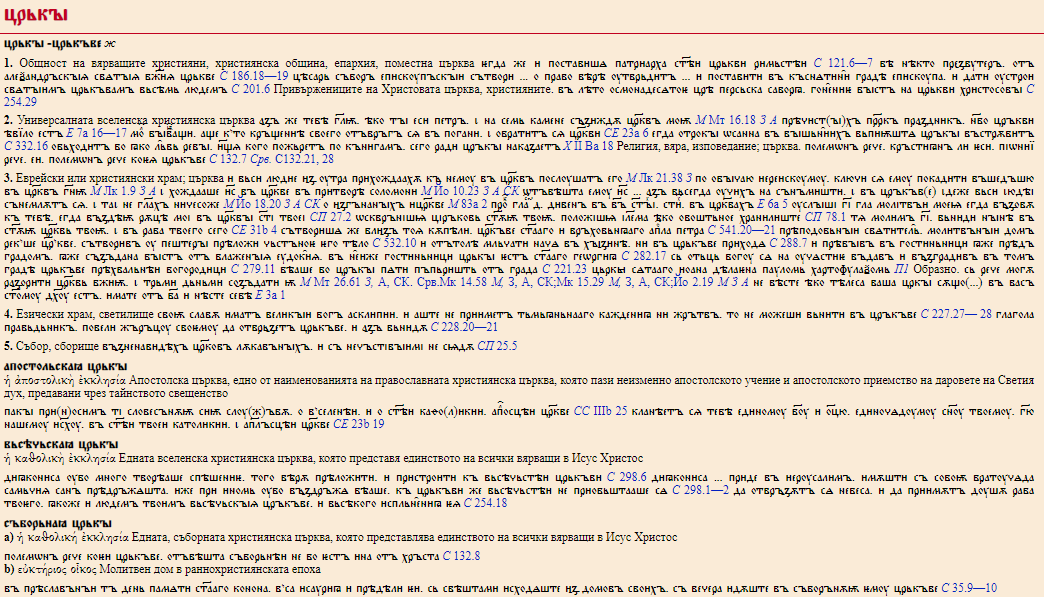

Дума на деня : църква.  Праслав. *cьrky >прагерм.  *kirikā, собствено заето от старогръцкото   κυριακόν
Borrowed from Koine Greek κυριακὸν (δῶμα) (kuriakòn (dôma), Lord’s (house)), from Ancient Greek κύριος (kúrios, lord). An example of the Greek-to-Germanic progress (possibly via a Latin intermediary) of many Christian words, it probably spread from Christianized Roman centres such as the imperial residence at Trier to the Franks and other West-Germanic-speaking groups from the fourth century onwards. It is unlikely to have been spread by the Goths, who are known to have used the term 𐌰𐌹𐌺𐌺𐌻𐌴𐍃𐌾𐍉 (aikklēsjō).
Освен това готското арианство не включва посещението на храм.
Заемането от прагермански е нереално. Германската дума е заета от гръцки в период, в който би трябвало германските езици вече да са разграничават.  Фасмер предлага славянската дума да е заета от готски или древно-баварски.  В ЭССЯ твърдят, че началното Ц идна от дума източник, която вече започва с Ц. Според мен думата е заета в германо-романска среда тук на балканите, а разпространението в западните и източните славянски езици става с християнизацията.

Извинявам се, става въпрос за пра-западно-германски. Заемането в германо-романска среда тук на Балканите не е вероятно поради описаните особености в готски.
