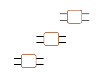

Вълнува ме един парадокс, който искам да коментираме:
Наблюдател се движи, перпендикулярно към релси. По релсите минава влак.
В отправната система на наблюдателя, релсите са успоредни на ос х и се движат (примерно, надолу) по y. Влак минава по релсите (примерно, на ляво).
В отправната система на наблюдателя, при релсите "а" само се намалява ширината между тях, но влака "b" си променя формата, както е на картинката. Стрелките показват посоката на движение спрямо наблюдателя. Със зелен цвят е оригиналната форма, с черно е формата в отправната система на наблюдателя
Влакът (опростен символично като правоъгълник, с дълги и къси страни, като дългите са по направление на движението) по условие е успореден на релсите в системата на релсите. В система на наблюдателя, релсите си остават перпендикулярни на траекторията му, само се намалява разстоянието между тях, но!... но влакът вече не е с правоъгълна форма и дългите стените не са успоредни на релсите.
Парадоксът е, че ако спазваме правилата на СТО, колелетата на влака няма как да останат върху релсите.

Ники, Лоренцовата трансформация ще направи успоредна транслация и на релсите, и на влака.
Посоката на движение на влака е точно както си показал в b) ... но във всеки един момент той
си остава успореден на релсите (които също остават успоредни):

Точно тук е парадокса. Във всеки един момент влака ТРЯБВА да си остане на релсите
Преди 13 минути, gmladenov said:
... на релсите(които също остават успоредни)
А това е един от вторичните въпроси: дали трябва да си останат успоредни?... но това е за по-нататъка🙂
За сега ми е важно да разберете проблема какъв е.

Друг начин да се покаже същото нещо: ако приложиш Лоренцовата трансформация на
оста на колелета, тя остава напречна/перпединкулярна на релсите и в двете системи.

В системата на релсите, оста на всеки две колелета има една х координата и две у координати.
Тоест, тя е вертикална и така напречна на релсите.
Като транслираш с Лоренцовата трансфромация, оста в системата на наблюдателя пак завършва
с една х координата и две у координати. Тоест, тя пак е вертикална ... и пак напречна на релсите.
Ти допускаш, че след като влакът си сменя посоката в системата на наблюдателя, той се завърта
и почва да върви накриво по релсите ... но според Лоренцовата трансоформация това не е така.

Не, две Х координатите са. Спомни си твоя парадокс с пресата. Там пресата имаше две Х и две У (пресата беше наклонена)
Абстрахирай се от релсите и разглеждай само движението на влака. Получаваш тази форма:
Сега добави и релсите и получаваш тази ситуация:
Редактирано от Ниkи
Преди 2 минути, Ниkи said:
При теб, в с-мата на стената, стрелата е успоредна на стената чак след като са приложени Лоренц трансформациите. Без тях, стрелата не е успоредна на стената. Това е разликата. За това при мен, релсите не са наклонени в нито една с-ма
Не е така. Стрелата е успоредна на стената по условие в системата на стрелата - стената е остта Х на другият наблюдател в тази система. След трансформациите се получава, че в другата система, тази на стената, не е успоредна на нея - по причина допълнителната транслация към стената.
Преди 21 минути, Sekynda_69 said:
В предният пост нали твърдиш че  " Направлението на движението "Н-влак" не е успоредно на релсите. За това, влака няма само да стане по-тесен, както релсите, ами ще стане на успоредник, чийто страни вече няма да са успоредни на релсите... и за това няма как влака да стои върху релсите ". Щом не е успоредно а перпендикулярно но различно от 90 градуса, само тогава релсите и влака ще се съкратят по диагонал.
Секунда, влака се движи върху релсите, наляво. Не е неподвижен с релсите. За това двете направления на движенията спрямо "Н" са различни и за това резултата от ЛТ за релсите и за влака ще е различен. И като е различен, се "къса връзката" м/у влака и релсите
