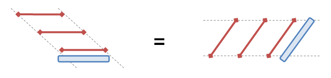

Ники, на няколко пъти се опитвам да ти посоча къде се бъркаш, но ти не ме чуваш.
Принципно, за да може прътът и релсата от твоя пример да се окажат неуспоредни в
примовата система, то Лоренцовата трансформация (ЛТ) трябва да завърти пръта ... а
тя принципно няма подобно действие. ЛТ не е "завъртаща" трансформация.
Затова без да гледам твоите сметки мога да кажа, че няма начин да се получи това,
което според теб се получава.
На този етап аз просто приемам, че имаме различни виждания за това как работи ЛТ.
В никакъв случай не искам да ти налагам своите виждания и затова не ми се спори.
Ако има нещо конкретно да кажа, ще го кажа.
  On 7.01.2022 г. at 12:37, Шпага said:

От разтягане/свиване на техните хоризонтални размери, прътът и релсата в примера на Ники
няма как да излязат не-успоредни. Това е принципно положение.

Всяко взаимно движение може да се сведе до движение по оста Х, както е конвенцията.
Ето пак прътът и стената от твоя пример. В ляво прътът се движи по диагонал. Същото това
движение може да се представи като движение по оста Х ... с просто пре-ориентирне на
координатната система (дясно):
След като пре-ориентираш координатната система, вече можеш да ползваш простата форма
на Лоренцовата трансформация ... и според нея прътът и стената ще си останат успоредни
както в стационарната система, така и в примовата.

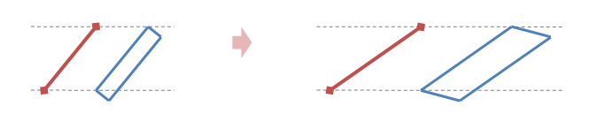

Как ще изглежда деформирания квадрат? Така ли?

Принципно да ... освен че трабва да имаш разширение на ромба, а не свиване.
Имаме свиване на ромба като преобразуваш от подвижна към стационарна.
В обратния случай (твоята графика) имаме разширение на ромба.
Ето деформацията, която се получава при диагонално движение:
  • Диагоналното движение (ляво) е еквивалентно на "завъртяно хоризонтално"
    движение (дясно):
  • Като приложим Лоренцовата трансформация (ЛТ) на "завъртяното хоризонтално"
    движение, се получава следното:
Както се вижда, ЛТ променя наклона и хоризонталните размери на георметричните фигури.
Вертикалните рамери остават същите, обаче.
Също така успоредността между пръта и стената се запазва.
Редактирано от gmladenov
Expand
завърти пръта. Сега ми кажи коя страна от ромба остана успоредна на оригиналната си? Нито една. Представи си, че страните на квадрата/ромб са пръти. Всички пръти се завъртяха. Е? Може или не може ЛТ да завърта пръти в зависимост от това в какво направление е движението спрямо пръта
Сега си представи два пръта, успоредни един на друг, но относително подвижни по направление на дължините си. Един спрямо друг, те винаги ще са успоредни, нищо че един друг ще се виждат скъсени
Следва продължение. До тук ясно ли е всичко?

Дай малко да изчистим нещата с нов пример: Точките А и В са от Релсата. В момент Т в ОС на Пръта, т.А от релсата съвпада с т.С от Пръта и т.В от Релсата съвпада с т.Д от пръта. И това се получава след като направиш ЛТ на точките от Релсата към ОС на Пръта. До тук, ясно ли е?
Expand
Не е ясно. И подчертаното не е верно.
Човече, нещата са много по-прости! Всяка точка на релсата има координати в системата на пръта. Тези координати се определят в системата на пръта, ОС на релсата няма абсолютно никакво отношение - опъваш ролетката в ОС на пръта и с координатната мрежа там мериш кое къде в кой момент. Това е. По същият начин мериш и за пръта в същата ОС - коя точка къде в кой момент. Никакви трансформации, никакви мифки за къртене. След като си измерил координатата на единия край на пръта в момента Т, то полученото число ще бъде и координатата на въответната точка от релсата, контактуваща в този момент с пръта. Готов си. Повтарям, без никакво отношение на ОС на релсата. Всичко се прави само и изключително в ОС на пръта.
И получените числа пъхаш в трансформацията (както направи) и получаваш какво е в ОС на стената. Това е. Какви ЛТ от релсата към ОС на прътя те гонят 37 страници, не ми е ясно.
