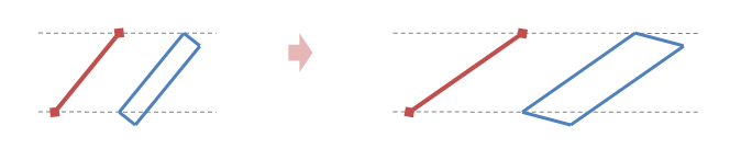

  On 7.01.2022 г. at 20:48, gmladenov said:
Също така успоредността между пръта и стената се запазва.
Expand
Да, ама не, както се казва...
Ти некоректно се опитваш да решаваш задачата префасонирайки я неправилно до едномерна задача. Не става, така се губи началната ориентация на осите, а тя носи информация и за ориентацията на пръта в началото.  Има си правила в тая игра (произтичат от свойствата на групата).
В случая на тази задача, тя може да се реши чрез две последователни трансформации. Трансформация чисто по Х, последвана от трансформация чисто по Y. Първата е, системата на пръта К да трансформираш само по посока Х към система, неподвижна със стената по Х, да я наречем К'. И върху резултатът К' да приложиш втора трансформация, само по Y спрямо стената, до системата на стената К". Това са коректните правила за ползване на лоренцови трансформации при сложни движения.
Резултатът се наричаа Wigner rotation  и както сочи детайлният анализ, при тази трансформация прътът си променя направлението, затова и името е свързано с ротация. Точно каквото  получи и Ники като използва готова крайна формула,
Това разбиване на една трансформация на няколко по-прости е много мощен и удобен инструмент. Надявам се линкът да попълни познанията ти по лоренцовите трансформации. :)

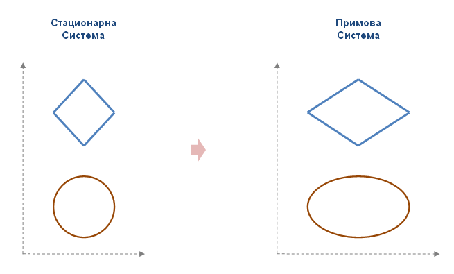

  On 7.01.2022 г. at 20:27, Ниkи said:
Как ще изглежда деформирания квадрат?
Expand
Ники, ето как изглежда тнасформирането на робм от стационарна система в
подвижна/примова система и коефициентът на Лоренц е (γ = 1,5).
Както казах по-горе, в примовата система имаме сплескване/разтягане по оста Х.
Примовият ромб не е подобен на стационарния, но все пак е робм. Тоест, срещу-
положните страни остават успоредни след трансформацията.

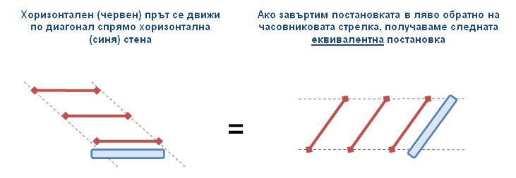

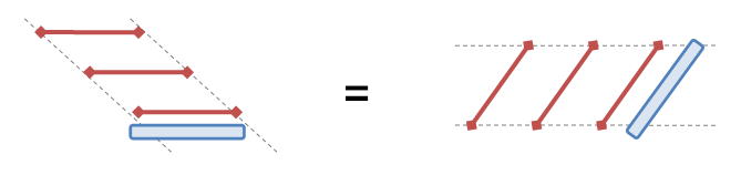

Ето  постановката на Ники. В ляво прътът се движи по диагонал спрямо стената.
В дясно имаме същата постановка, но завъртяна обратно на часовниковата
стрелка.
Завъртяната постановка е изцяло еквивалентна на първоначалната постановка, но движението
на пръта вече не е диагонално, а хоризонтално. Това ни разрешва да приложим простата форма
на Лоренцовата трансформация.
Когато приложим ЛТ върху завъртяната постановка, прътът и стената остават успоредни в
примовата система. Значи нямаме парадокса, за който Ники отвори текущата тема.
стрелка.
Expand
Не е това постановката на Ники.
Постановката е: хоризонтална (синя) стена се движи спрямо хоризонтален (червен) прът (демек условието в системата на пръта).
И се търси дали червеният прът, който се движи спрямо синята стена, е хоризонтален (резултатът в системата на стената).
Ти решаваш друга задача - вече си си въобразил, че в системата на стената прътът е хоризонтален, и уйде коньо у реката. Няма смисъл от въртене на картинката, тя вече е грешна.

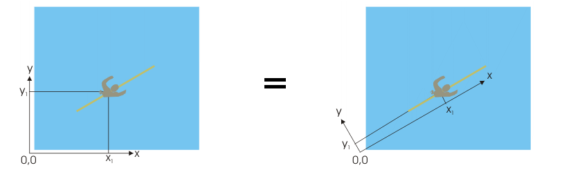

От английската Уикипедия:
  • Линейното движение, наричано още праволинейно движение, е движение
    в едно пространствено измерение ...
Линейното движение не е задължително да е в едно измерение. Да разгледаме, например,
плувец, който плува по права линия в басейн или някакъв друг водоем ... както е показано на
долната картинка в ляво. Позицията на плувеца в този случай се описва с двойка координати (х,у).
Работата е там, че ние винаги можем да завъртим координатната система по такъв начин, че
оста Х да е успоредна на линейната траектория на плувеца.
В този случай у-координатата няма да се променя, а само х-координатата. Така движението на
плувеца се описва само с една координата ... а от това следва, че линейните движения винаги
могат да се третират като движения е едно измерение.
*Картинката и текстът към нея са преписани от учебник по кинематика.

релсите са успоредни на стената. Така че и влакът трябва да е успореден.
Expand
Правилно си го разбрал. Влакът трябва да е успореден, но след ЛТ се получава, че не е. Това е парадокса
Или обратното: Релсата трябва да е наклонена спрямо Стената, но след ЛТ се получава, че не е.
Не съм загубил нищо.
стрелка.
Expand
Всичко добре, но движението е по другия диагонал, и спри с това разтягане на обектите. Сканер е прав за долното (цитата от долу). И за това имаме свиване.
Повтарям - в тази картинка (в системата на стената) прътът вече е наклонен, грешна ти е картинката. И пак нищо не правиш.
Младенов, тънка но много съществена разлика. Внимавай в картинките :)
Expand
  On 8.01.2022 г. at 2:40, scaner said:
Само че тези два компонента се събират релативистски, и резултатът им е различна посока в двете системи, само нормата (големината) е еднаква. Прочети повече по въпроса ТУК и малко по-нагоре.
Expand
Това е само, когато двете скорости не са еднакви. Както видя, аз съм ги приел за еднакви. А когато не са, тази малка корекция не влияе на резултата : "успореден или не"
  On 8.01.2022 г. at 4:51, gmladenov said:
Expand
Метода е прав. Само трябва да изчистиш ориентациите и да върнеш координатите в нормалната Коорд.с-ма. Тук го пише https://ru.wikipedia.org/wiki/Преобразования_Лоренца#Преобразования_Лоренца_в_матричном_виде
Видя ли още колко неща има в ЛТ :)   . А ти си се спрял до ниво проста формула
Expand
Зарежи класическата кинематика. Тук нагазваш в релативистската такава, картинката е съвсем различна.
Все пак изучи добре линковете които съм ти дал, преди да си търсиш оправдание. Те са само врата към това обширно поле на СТО, което не се разглежда в масовите опростени учебници, и си трябва доста четене за да обхванеш целият проблем. Но трябва по някое време да се направи първа стъпка :)
В класическата кинематика сумарната скорост като вектор има едно и също направление във всяка отправна система. Затова и както и да го въртиш, резултатът ще се получи коректен един и същ. В СТО не е така, там резултантният вектор има различно направление, и имаш две възможни завъртания - спрямо направлението изчислено в ОС на пръта, и спрямо направлението изчислено в ОС на стената - които са различни. От тук и завъртането на обектите в едната от системите спрямо същата конфигурация в другата.
