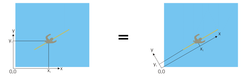

Чул ли си за ротация на Коорд с-ма?
Матрица на ротация – Уикипедия (wikipedia.org)
Можеш спокойно да завъртиш Коорд с-ма, така че ос Х да съвпадне с движението и после по тази формула...
{\displaystyle x'=x\cos \theta \mp y\sin \theta },
{\displaystyle y'=\pm x\sin \theta +y\cos \theta }.
...да трансформираш координатите в оригиналната коорд с-ма
А ето  ТУК е обяснен този метод специално за решаване на ЛТ

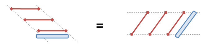

Да виждаш в тази, одобрена от теб картинка, запазване на успоредност? Как едновременно гледаш и от двете ОС :) ?
Преди 1 час, gmladenov said:
Не ... защото като направиш сметките ще излезе, че както пръта си е сменил наклона
в примовата система, така стената и релсата също са си сменили наклона. Съотвентно
успоредеността между тях се запазва и при новия наклон.
Ето да видиш къде бъркаш.
Това е твоята картинка:
Гледаме дясната част. Там пръта се доближава към стената. Но поради релативистското скъсяване, прътът не само ще промени дебелината си, но ще се промени дължината на проекцията му върху хоризонталната ос. Което ще доведе до накланяне спрямо равнината на стената :)
Внимателно със сметките, Младенов!
Картинката като цяло изглежда правилна ... но за да е напълно правилна, трябва да се
направят сметките. Едва тогава ще се види дали успоредността се запазва или не.
Гарантирам ти, че при коректно направени сметки, успоредността ще се запази.
Скенер, картинката не показва това, което си мислиш.
В първоначална постановка на Ники, координатните системи на пръта и стената се движат
диагонално една спрямо друга. Това означава, че той представя инерциалното/линейно
движение между тях като движение в две измерения: Х и У.
А както пише в учебниците по кинематика, едно линейно движение винаги може да се
представи като движение в едно измерение. Именно това показва картинката от
вчерашния ми постинг. Ето я пак.
Ляво: линейно движение в две измерения (Х и У). Дясно: същото това движение, но
представено като движение само по оста Х ... както е конвенцията.
В примера на Ники ситуацията е еквивалентна. Ляво: движението на червения прът
спрямо синята стена е двуизмерно (по Х и по У). Дясно: същото това движение, но

На мен лично ми изглежда по-лесно да представиш твоя пример като движение само по оста Х
и да ползваш простата/оригинална форма на ЛТ.

Е хубаво де, нали точно това коментирам? Нещо не вникваш в казаното от мен, или не го четеш щото си мислиш че знаеш какво казвам...
След като си свел движението само по оста Х, карай до края! До какво води това?
Имаш пръта като движеща се наклонена отсечка по по направление Х. Поради накллона си, тази отсечка има проекция по Х, така и по Y. Поради релативистските ефекти при това движение ще имаме скъсяване на проекцията по Х, но не и проекцията по Y (напомням, новите Х и Y, след завъртането, дясната част на картинката). Значи пръта ще придобие по-"изправена" стойка поради това скъсяване. Гранично, ако пръта се движи със скоростта на светлината, проекцията му по Х ще изчезне съвсем, прътът ще бъде изправен строго вертикално. Е, тази промяна в проекциите го прави наклонен спрямо стената. Ако я нямаше, щеше да е паралелен, както на картинката която си дал, както е според класическата кинематика. Което се и търсеше :) Тоест и картинката е грешна и не отразява релативистският случай.
Не ми давай за пример класическата кинематика, тук сме в друга Индия, със собствени правила.
